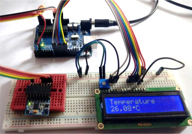

在这个项目中,我们首先在LCD上显示温度值,10秒钟后显示陀螺仪值,10秒钟后显示加速度计读数,如下图所示:

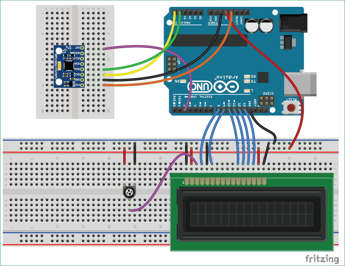

电路图和说明
MPU6050与Arduino开发板连接的电路图非常简单,我们在这里使用了LCD和MPU6050。这里,我们使用了笔记本电脑的USB电源。使用了一个10k的电位器用于控制LCD的亮度。在与MPU6050的连接中,我们使用5连接,其中已经将MPU6050的3.3v电源和地连接到了Arduino的3.3v和地。 MPU6050的SCL和SDA引脚连接到Arduino的A4和A5引脚。并且,MPU6050的INT引脚连接到Arduino的中断0(D2)。 LCD的RS、RW和EN直接连接到Arduino的8、gnd和9。数据引脚直接连接到数字引脚编号10、11、12和13。
