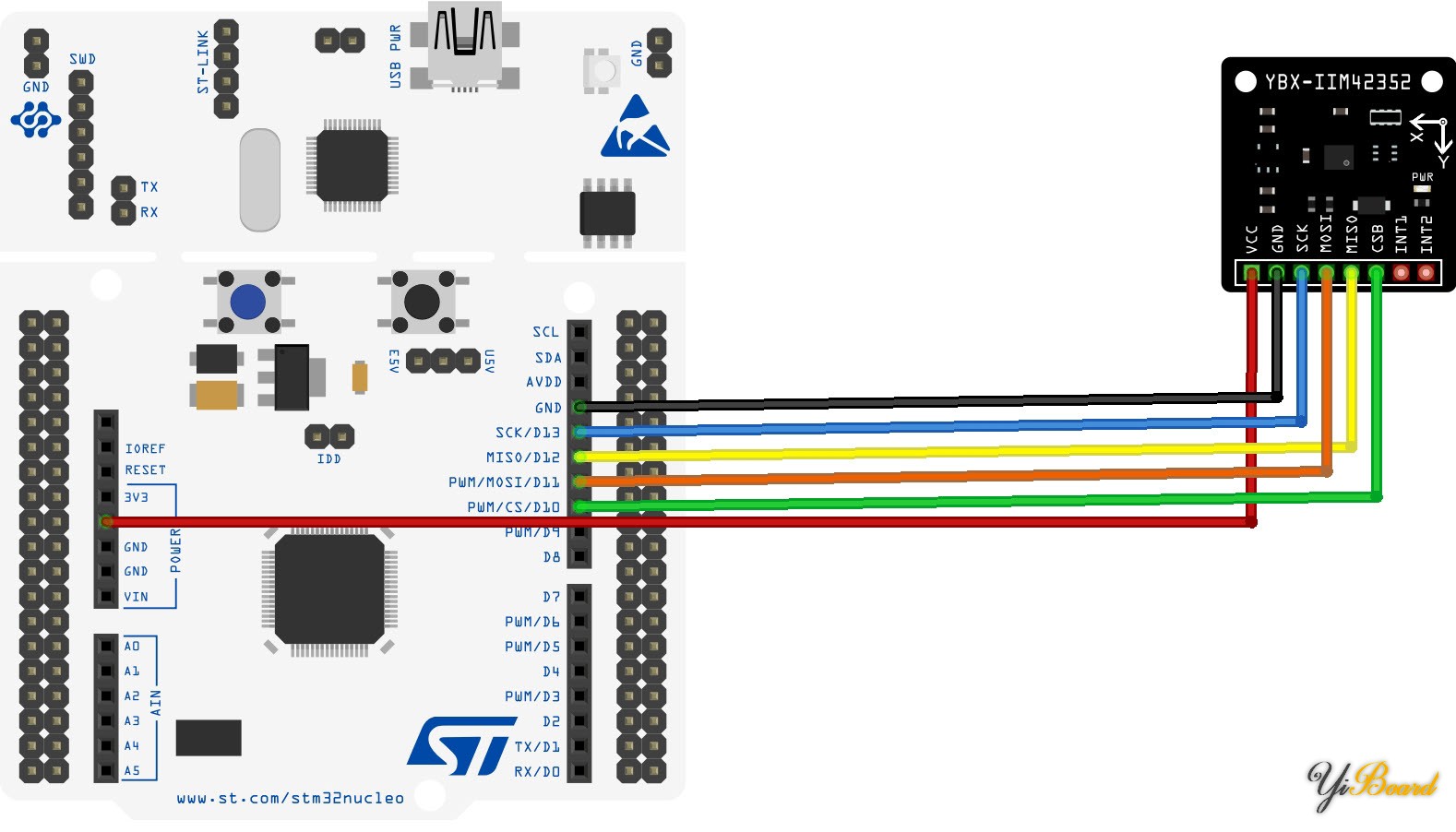

硬件连接
YBX-IIM42352传感器模块连接到NUCLEO-G070RB的SPI1接口,对应的引脚分别是PA5(SCK)、PA6(MISO)和PA7(MOSI),片选引脚CS连接到PB2。模块的VCC连接到+5V引脚,GND引脚连接到NUCLEO-G070RB的任意GND引脚。

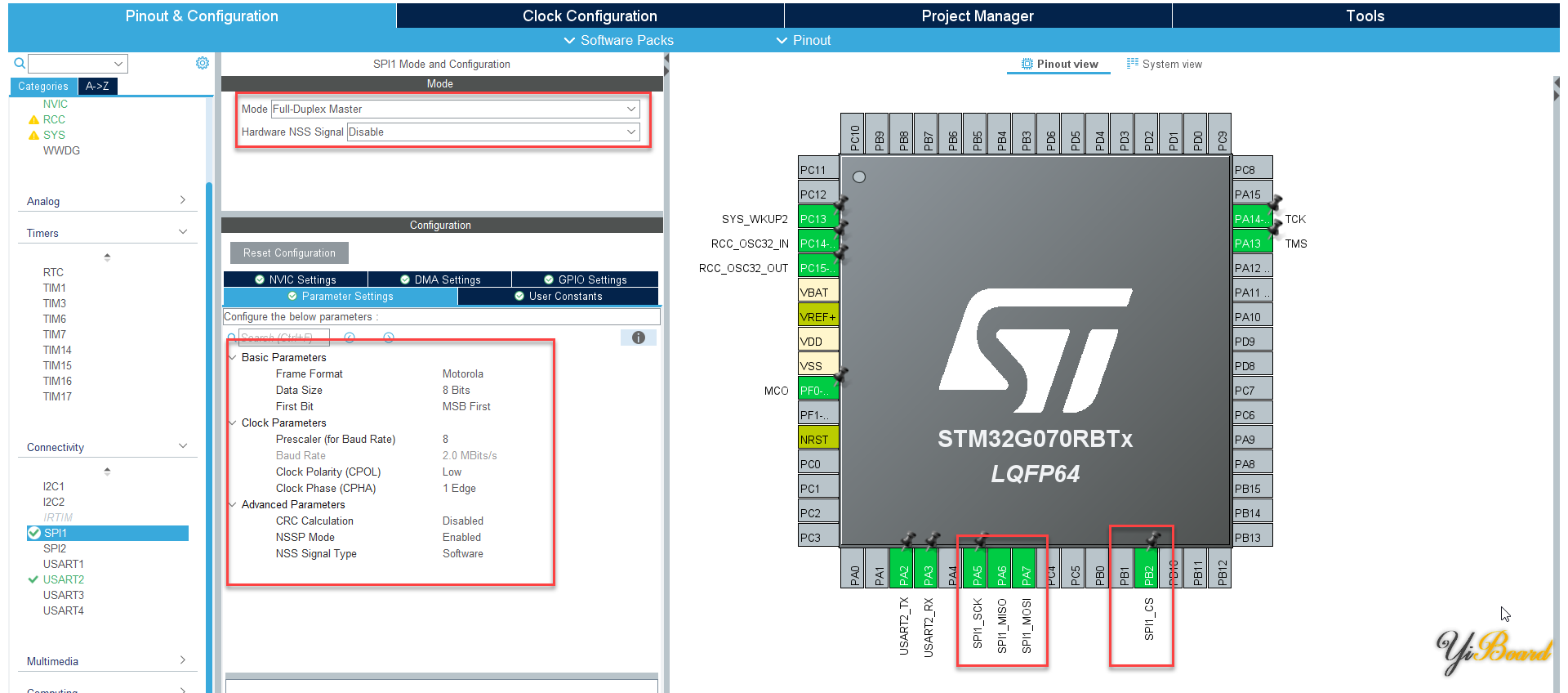

STM32CubeMX工具是ST提供的一个免费的软件配置工具,它提供了一些工程模板,可以快速创建基于MCU、开发板以及示例程序的工程。使用该工具,我们可以快速新建一个基于NUCLEO-G070开发板的工程。
首先打开STM32CubeMX工具,点击ACCESS TO BOARD SELECTOR,在弹出的界面中找到NUCLEO-G070RB开发板,然后点击右上角的Start Project。
在Pinout布局中,已经初始化好RCC、Debug、UART2、LED等外设。
我们使用SPI1外设连接传感器模块,设置SPI1的模式为Full Duplex Master,将A5、PA6和PA7分别设为SPI1_SCK、SPI1_MISO和SPI1_MOSI。然后将PB2定义为CS输出。然后根据手册中的SPI时序图,设置SPI通讯的参数。
注意,SPI的时钟频率不能超过12MHz
最后,生成基于Keil MDK的工程文件。
