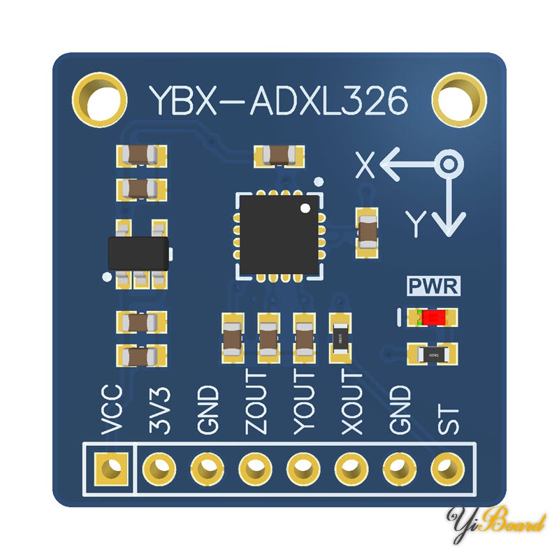

YBX-ADXL326三轴加速度传感器模块
YBX-ADXL326模块采用ADI公司推出的加速度传感器ADXL326。该传感器可以测量倾斜传感应用中的静态重力加速度,以及由运动、冲击或振动引起的动态加速度。用户使用XOUT、YOUT和ZOUT引脚上的CX、CY和CZ电容来选择加速度计的带宽。带宽可根据应用进行选择,X轴和Y轴的带宽范围为0.5 Hz至 1600 Hz,Z轴的带宽范围为0.5Hz至550Hz。
该模块加速度传感器板载一颗电源LDO,支持3.3V和5V电源输入。

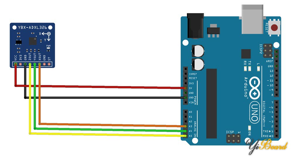

Arduino开发板通过模拟引脚连接到YBX-ADXL326模块,以下是硬件连接原理图:
首先将YBX-ADXL326模块的VCC连接到+5V引脚,GND引脚连接到Arduino的任意GND引脚。
然后连接模拟接口,将YBX-ADXL326模块的XOUT、YOUT和ZOUT分别连接到Arduino UNO开发板的引脚A3、A4和A5。

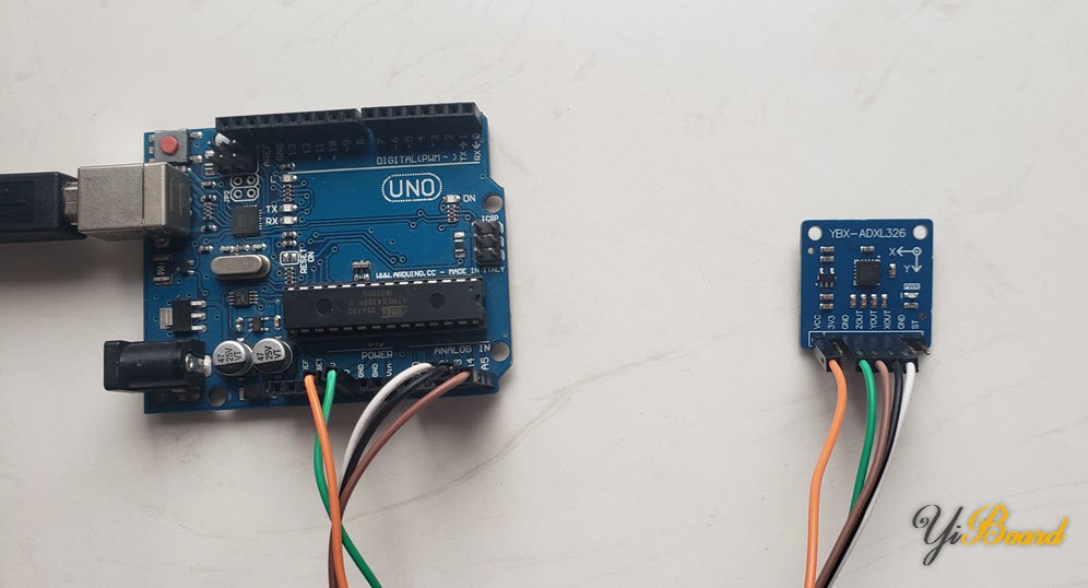

硬件连接完成后如下图所示:

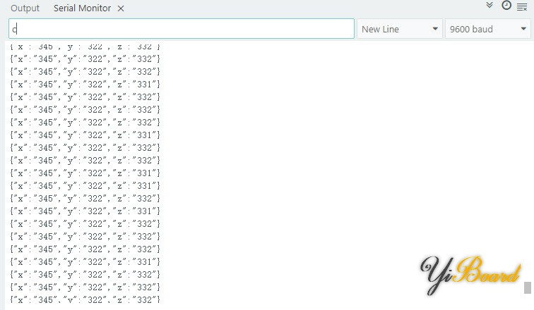

编译并将代码上传到Arudino开发板。连接开发板至计算机。
运行测试结果
打开串口监视器,选择正确的串口号和波特率9600,发送字符c,查看Arduino开发板的输出结果。旋转模块,并观察输出数值的变化。
