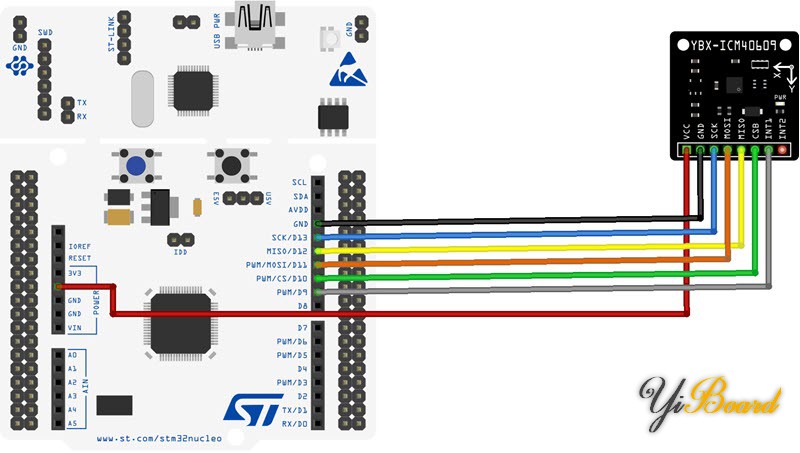

YBX-ICM40609D传感器模块连接到NUCLEO-G070RB的SPI1接口,对应的引脚分别是PA5(SCK)、PA6(MISO)和PA7(MOSI),片选引脚CS连接到PB2,INT1引脚连接到PC7。模块的VCC连接到+5V引脚,GND引脚连接到NUCLEO-G070RB的任意GND引脚。

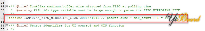

注意:代码中的ICM406XX_FIFO_MIRRORING_SIZE需要重新定义为2081
