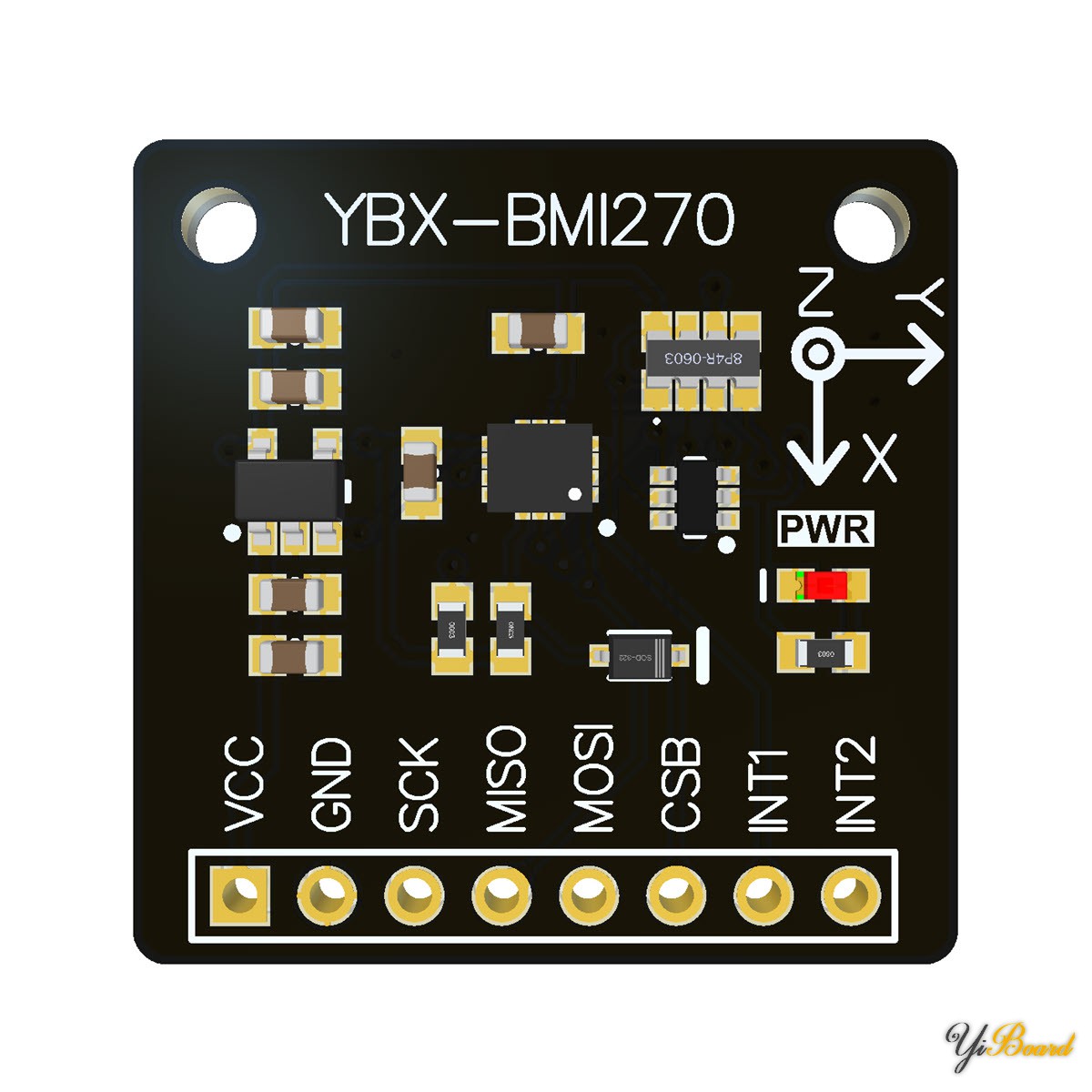

YBX-BMI270传感器模块
YBX-BMI270模块采用博世传感器的超低功耗智能惯性测量单元BMI270。该IMU针对可穿戴设备进行了优化,提供精确的加速度、角速率测量和智能片上运动触发中断功能,同时该传感器集成了16位三轴陀螺仪和16位三轴加速度计。该模块支持SPI和I2C接口进行系统集成,可以快速实现与Arduino和STM32等控制器直接相连。该模块板载一颗电源芯片,支持3.3-5V供电。
BMI270包含直观的手势、情景和活动识别功能,并集成了针对腕戴式设备专门进行优化的即插即用计步器。该IMU也非常适合其他类型的可穿戴设备,如耳戴式设备、智能服装、智能鞋、智能眼镜和脚踝带。
Bosch的独特静止组件重新调整 (CRT) 功能可提供内置陀螺仪自校准功能,无需旋转激励,从而在测试和制造过程中为OEM节省宝贵的时间和成本。BMI270的嵌入式即插即用功能有助于缩短产品上市时间。

YBX-BMI270模块连接到NUCLEO-G070RB的SPI1接口,对应的引脚分别是PA5(SCK)、PA6(MISO)和PA7(MOSI),片选引脚CSB连接到PB0。YBX-BMI270模块的VCC连接到3V3引脚,GND引脚连接到NUCLEO-G070RB的任意GND引脚。
