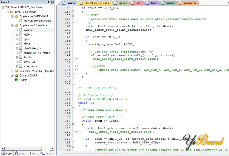

我们提供的代码示例是基于STM32G070微控制器的,因此需要进行代码移植。对客户发来的代码进行检查,SPI读写函数、main主函数、硬件底层初始化部分的代码都移植的没有问题;
代码是经过验证的,因此怀疑是硬件连接造成的。查看硬件连接,BMI270连接到STM32F429控制器的SPI1接口,CS引脚连接到PA4引脚。
