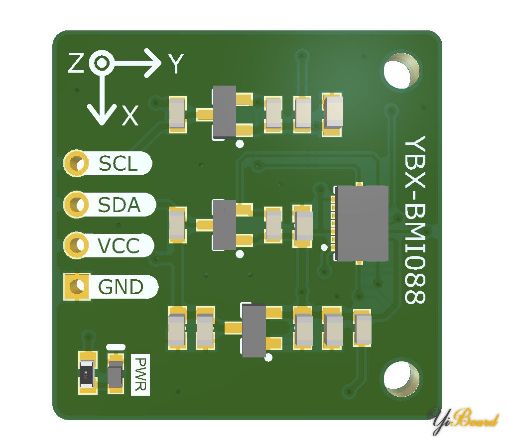

YBX-BMI088模块
YBX-BMI088(I2C)传感器模块是博根工作室推出的扩展板,基于博世传感器的BMI088芯片,这是一款高性能惯性测量单元(IMU),具有卓越的抗振性,专为无人机和机器人应用而设计。该传感器是一款六轴传感器模块,内部集成了一个三轴16位的加速度传感器和一个三轴16位的陀螺仪模块,该传感器支持SPI和I2C接口。该模块采用4针I2C接口,通讯速率最高可支持400KHz。可以与Arduino、STM32等控制器直接相连。在之前的帖子中,我们使用NUCLEO-G070RB开发板通过SPI方式读取BMI088传感器的数据。

主要特点:
●  采用Bosch高性能惯性测量单元BMI088
   ● 量程:加速度计±24g,陀螺仪±2000°/s
   ● 零点漂移:加速度计±20mg,陀螺仪±1°/s
   ● 低温度系数偏移:加速度计±0.2mg/K,陀螺仪±0.015°/s/K
   ● 输出速率:12.5Hz ~ 2KHz
●  I2C接口,时钟频率最大支持400KHz
●  I2C默认地址:0x19(A),0x69(G)
●  板载一颗高精度LDO芯片,支持3.3-5V电源输入
●  红色LED电源指示灯
●  支持Arduino、STM32和PIC等微控制器
●  外形尺寸:24mm x 24mm x 5mm

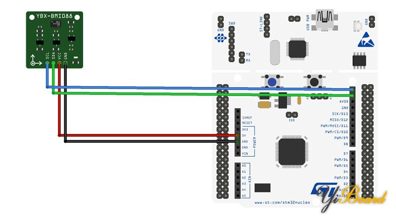

以下是NUCLEO-G070RB开发板与BMI088模块的硬件连接方式:
BMI088模块连接到NUCLEO-G070RB的I2C1接口,对应的引脚分别是PB9(SDA)和PB8(SCL)。BMI088模块的VCC连接到+5V引脚,GND引脚连接到NUCLEO-G070RB开发板的任意GND引脚。

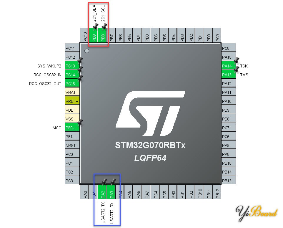

首先我们使用STM32CubeMX工具生成工程文件,根据硬件连接方式选择引脚的功能。在引脚配置中,启用I2C1功能,PB8接口选择I2C1_SCL,PB9接口选择I2C1_SDA。同时启用USART2串口通讯,PA2选择USART2_TX,PA3选择USART2_RX。
STM32CubeMX Pin
STM32CubeMX Pin

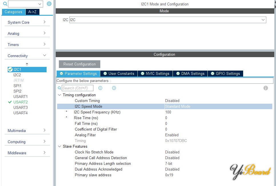

然后修改I2C1接口模式和配置信息。I2C模式选择I2C。在参数设置中,I2C速度模式选择Standard Mode,通讯速率选择100KHz。
STM32CubeMX I2C
STM32CubeMX I2C

最近某客户在使用BMI088模块的过程中遇到问题,使用提供的示例代码,跑起来提示初始化失败(BMI088 Initialization Error),查找代码,卡在了读CHIP_ID错误。下面是客户使用的硬件连接图:
根据以往的经验,读取ID错误一般都是和硬件连接有关。刚开始还以为是连接线过长导致的,剪短后仍是读取ID错误。

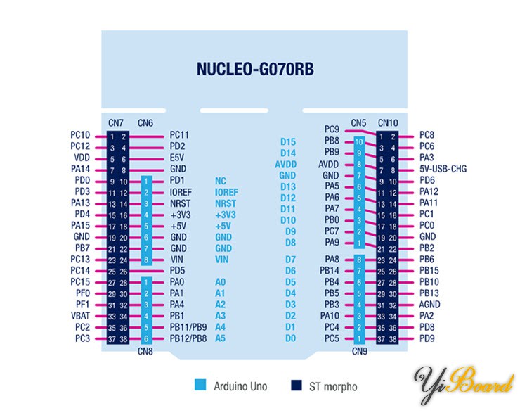

客户将I2C的硬件连接线连接在NUCLEO-G070RB开发板的ST Morpho排针上,而不是Arduino排母的A4和A5接口上面。查看提供的外部接口图,这两个接口是连在一起的。

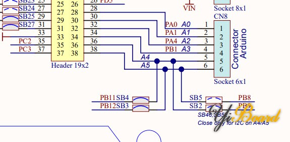

查看其硬件原理图,发现CN7的36和38引脚默认是通过SB3和SB4连接到STM32G070微控制器的PB11和PB12引脚,SB2和SB5默认是断开的,因此没有连接到PB8和PB9(这两个是I2C1接口)。Arduino接口的A4和A5接口默认是不能作为I2C使用的,需要调整跳线。
最后,将模块的I2C接口连接到NUCLEO开发板的Arduino的数字D14(PB9)和D15(PB8)引脚,这样问题就解决了。
