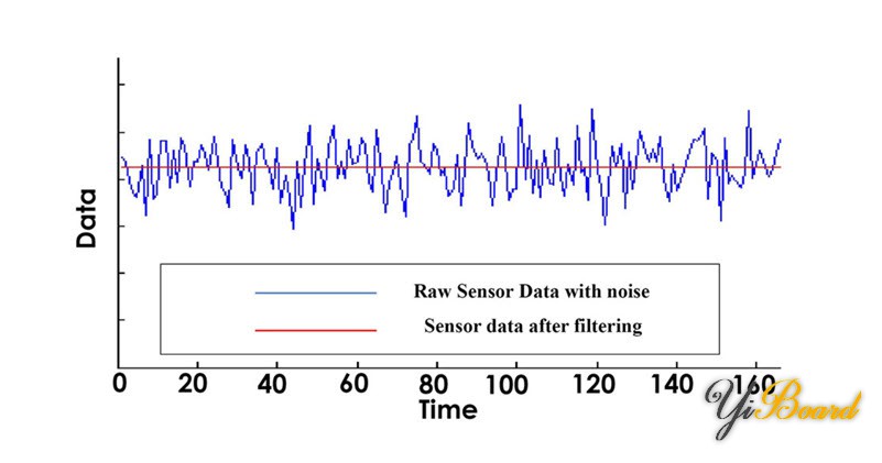

过采样
另一个常见错误是噪声。对于这种,您需要使用过滤器。测量一个参数时,可以使用以下过滤器消除噪声。
●    加权滤波器(过采样):首先,进行多次采样并计算其平均值。这将减少随机噪声的影响。这种方法的缺点是对测量参数突然变化的响应时间较慢。
●    可变权重滤波器(IIR):根据采样值的新鲜度对其进行评估,并取其加权平均值。此方法的响应时间更短。

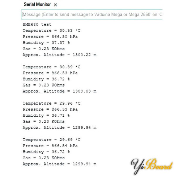

BME680传感器内部有两种类型的滤波器。如果启用IIR滤波器,测量值的分辨率将为20位。过采样滤波器会根据样本数量增加分辨率。在这里,我们分别对温度、湿度和压力进行8、2和16次额外采样。
要激活上述两个过滤器,请将以下几行添加到代码,然后将其上传到您的Arduino开发板。
  1.   bme.setTemperatureOversampling(BME680_OS_8X);
  2.   bme.setHumidityOversampling(BME680_OS_2X);
  3.   bme.setPressureOversampling(BME680_OS_16X);
  4.   bme.setIIRFilterSize(BME680_FILTER_SIZE_127);
运行代码时,您可以在串口监视器中看到输出。
