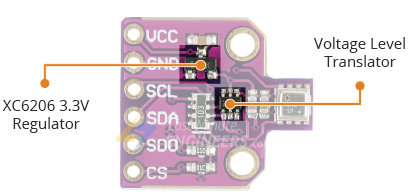

电源
该模块集成一颗3.3V精密稳压器XC6206和电压电平转换器,因此您可以放心地与您最喜欢的3.3V或5V微控制器一起使用。
BME680在测量期间消耗不到1mA,在睡眠模式下仅为0.15µA。 这种低功耗允许在手机、可穿戴设备或智能手表等电池驱动设备中实施。

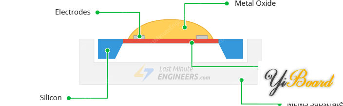

BME680 MEMS气体传感器如何工作?
与MQ2或MQ3不同,BME680气体传感器采用微机电系统 (MEMS) 技术制造。 基于MEMS的气体检测提供了显着的尺寸减小、功耗降低以及增加功能和选择性的能力。
典型的MEMS气体传感器由与目标气体发生反应的金属氧化物半导体层(传感材料)、至少两个用于监测电阻/电流变化的电极以及用于提高工作温度的微型热板组成。
当金属氧化物半导体层在高温下加热时,氧被吸附在表面上。在干净的空气中,来自金属氧化物导带的电子被吸引到氧分子上。这在金属氧化物颗粒的表面下方形成了一个电子耗尽层,并形成了势垒。结果,金属氧化物层变得高电阻并阻止电流流动。
然而,在气体存在的情况下,吸附氧的表面密度会随着气体的反应而降低; 这降低了势垒。然后电子被释放到金属氧化物层中,使电流自由流过传感器。

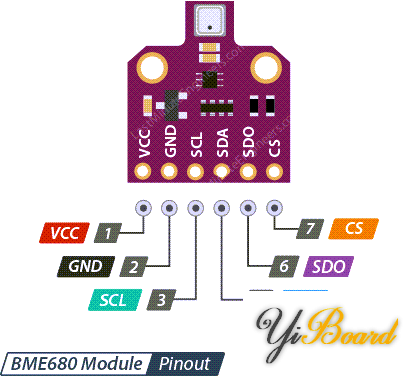

BME680模块的引脚排列
现在让我们看一下引脚排列。
电源引脚:
VCC 是电源引脚。 您可以将它连接到Arduino的5V输出。
GND 是电源和逻辑的公共地。
SPI 逻辑引脚:
SCL 是SPI时钟引脚,它是芯片的输入。
SDA 是串行数据输入 (SDI/MOSI) 引脚,用于从微控制器发送到BME680的数据。
SDO 是串行数据输出 (SDO/MISO) 引脚,用于将数据从BME680发送到您的微控制器。
CS 是芯片选择引脚,将其拉低以启用SPI通信。
I2C 逻辑引脚:
SCL 也是I2C时钟引脚,连接到你的单片机I2C时钟线。
SDA 也是I2C数据引脚,连接到你的单片机I2C数据线。

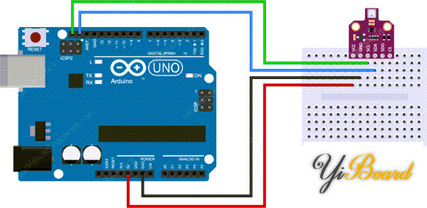

I2C接线方式
如果您想通过I2C接口连接,请使用此种接线方式。首先将VCC引脚连接到电源,3V-5V就可以了。使用与您的微控制器逻辑相同的电压。对于大多数Arduino,使用5V。对于3.3V逻辑设备,使用3.3V。 将GND连接到公共地。
将SCL引脚连接到I2C时钟引脚,将SDA引脚连接到Arduino上的I2C数据引脚。在Arduino UNO R3开发板上,SDA和 SCL位于靠近 AREF 引脚的排针上。 它们也被称为 A5 (SCL) 和 A4 (SDA)。
