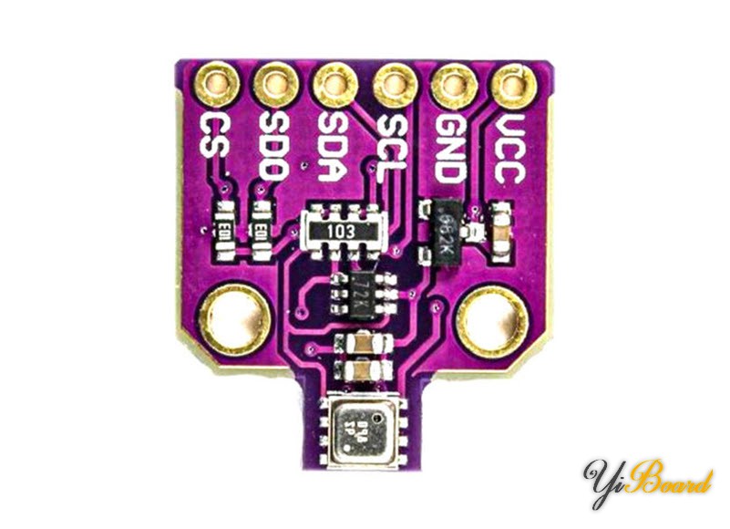

BME680传感器模块引脚分布
该传感器模块有六个引脚,如下所示:
●    VCC:模块电源 (5V)
●    GND:接地
●    SCL:时钟引脚(I2C 协议)
●    SDA:数据引脚(I2C 协议)
●    SDO:选择 I2C 地址
●    CS:芯片选择
您可以通过将SDO引脚分别连接到GND或Vcc,BME680模块的I2C地址可以是0x76和0x77。

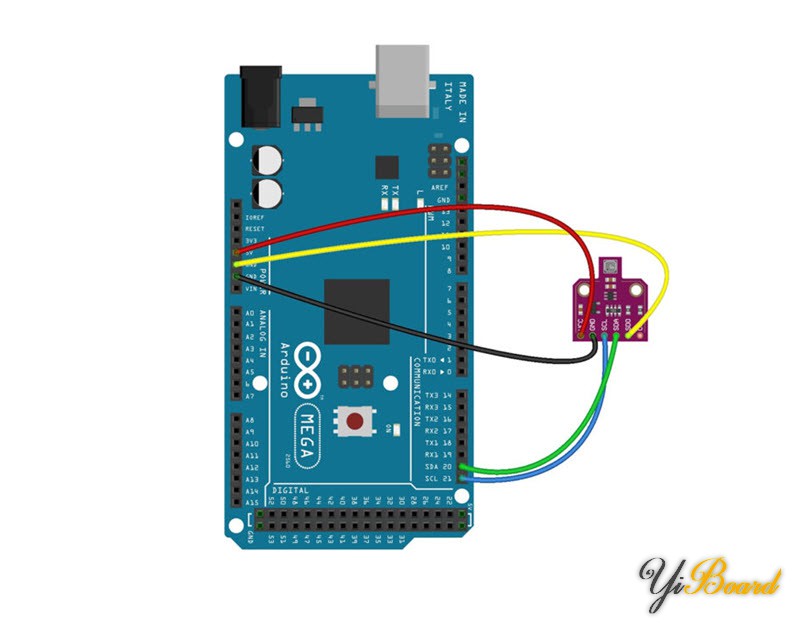

BME680传感器模块与Arduino的硬件连接
该模块传感器可以在I2C和SPI模式下进行通信。要选择I2C或SPI模式,您需要分别将CS引脚连接到VCC或GND。默认通信协议是I2C,本文中将使用该接口。按如下所示连接组件:
