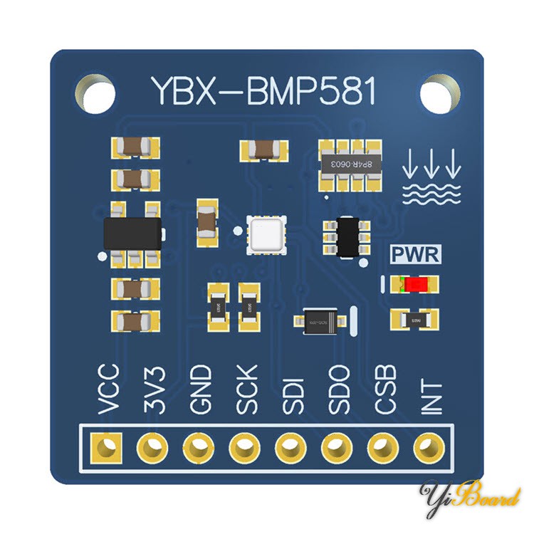

YBX-BMP581大气压力传感器模块

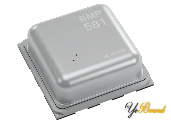

该模块采用博世的BMP581传感器。该气压传感器具有300hPa至1250hPa的宽测量范围和±30Pa的绝对精度。 BMP581针对高性能应用进行了优化,如±6Pa的适应测量。这一特性相当于±50cm的高度差和0.5Pa/K的偏移温度系数(TCO)。采用2.0mm x 2.0mm紧凑型金属盖焊盘栅格阵列 (LGA) 封装。
YBX-BMP581模块板载一颗电压LDO,支持3.3V-5V电源输入。模块支持SPI和I2C接口连接,并通过8针2.54mm间距的排针引出。该模块默认的I2C地址是0x47,可以将SDO(ADR引脚)拉高IC地址变成0x46。
该模块包含以下主要特性:
●  采用Bosch高性能气压传感器BMP581
    ●  测量范围:300hPa至1250hPa(全精度)
    ●  ±30Pa绝对精度
    ●  ±6Pa相对精度压力
    ●  平均电流:1.3nA
    ●  压力噪声0.08Pa,最低带宽,最高分辨率
    ●  温度系数偏移:±0.5Pa/K
●  SPI和I2C接口
●  板载一颗高精度DC-DC芯片
●  支持Arduino和STM32等微控制器
●  外形尺寸:24mm x 24mm x 5mm

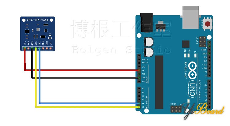

I2C接线
该接线方法比较简单,只需要连接4根线即可。首先将模块的VCC引脚连接到电源,3V-5V就可以了。 使用与您的微控制器逻辑相同的电压。对于大多数Arduino,使用5V。 对3.3V逻辑设备,使用3.3V。然后将模块的GND引脚连接到公共地。
将SCL引脚连接到I2C时钟引脚,将SDA引脚连接到Arduino的I2C数据引脚。在Arduino UNO R3开发板上,SDA和 SCL位于靠近AREF引脚的排针上。 它们也被称为 A5 (SCL) 和 A4 (SDA)。
该模块的默认I2C设备地址为0x47。如果将SDO/ADR引脚设置为低电平,那么I2C地址将改成0x46。

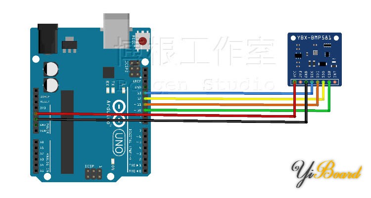

SPI接线
BMP581传感器支持SPI连接,您可以使用硬件或软件SPI。 相对于I2C连接方式,SPI的通讯速度要快得多。
同样,每个Arduino开发板都有不同的SPI引脚,应相应地进行连接。 对于UNO/Nano V3.0等Arduino,SPI引脚是数字13 (SCK)、12 (MISO)、11 (MOSI) 和 10 (SS)。

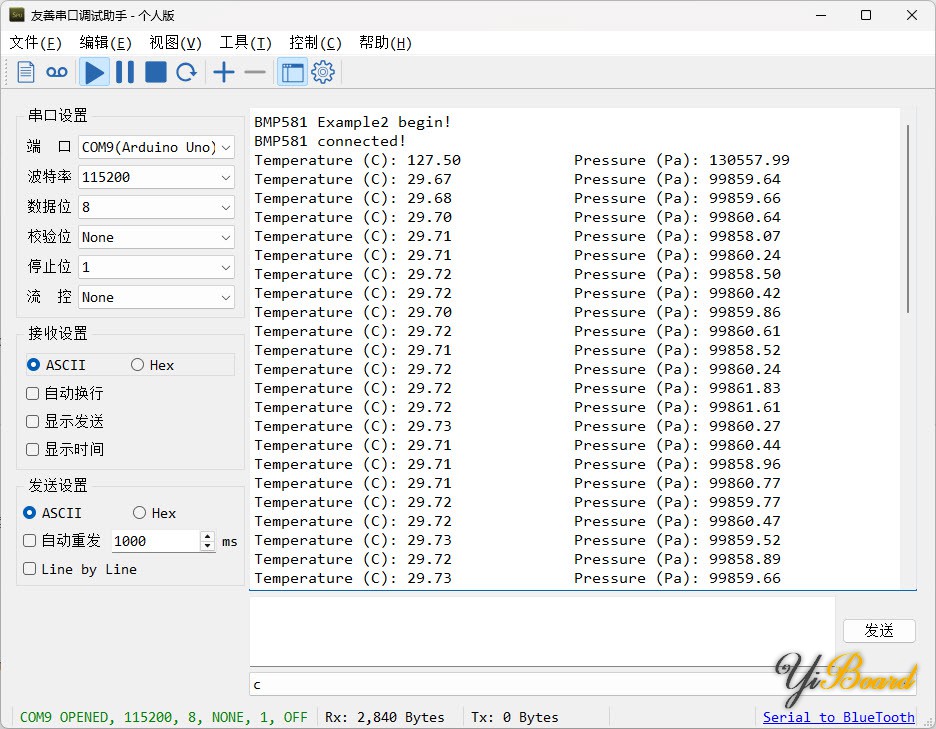

测试结果
硬件连接完成后,选择正确的串口号和开发板型号,下载示例代码。然后打开串口调试助手,就可以看到输出的数据了:
