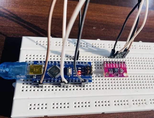

如何在Arduino中使用CCS811气体传感器?
现在让我们将CCS811空气质量气体传感器与Arduino连接并测量CO2和TVOC浓度。按照下面的电路图进行连接。
将CCS811模块的Vin和GND引脚分别连接到Arduino开发板的3.3V和GND引脚。不要用5V为传感器供电,因为传感器最多只能支持3.6V。将传感器的SDA和SCL引脚分别连接到Arduino的A4和A5引脚。将CCS811的WAKE引脚连接到GND。不要将WAKE引脚留空。

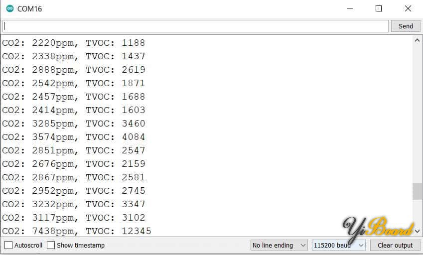

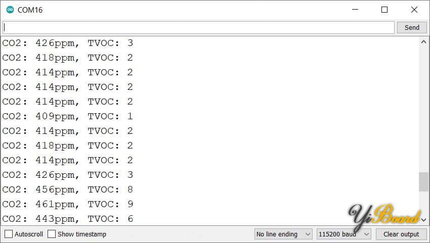

上传代码后,打开串口监视器。如果连接正确,您将看到显示测量的CO2和TVOC值。在干净的空气和洁净室内空间中,串口监视器将如下所示:
建议提前20分钟预热CCS811,然后才能生成准确的读数。为了测试传感器的工作情况,您可以使用烟雾对传感器吹气。此时,CO2和TVOC值都将升高。

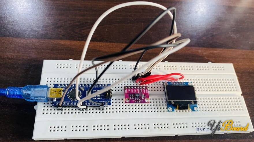

在OLED显示屏上显示CO2和TVOC值
您可以在上述电路中添加一个OLED显示屏。使用OLED库,您可以在OLED显示屏上显示CO2和TVOC的浓度值。
下面给出了将OLED显示屏与Arduino开发板和CCS811传感器模块连接的电路图。
Arduino开发板和CCS811模块之间的连接保持不变。将OLED显示屏的SDA和SCL引脚连接到Arduino的A4和A5。将OLED显示屏的VCC引脚和GND分别连接到Arduino的3.3V和GND。
