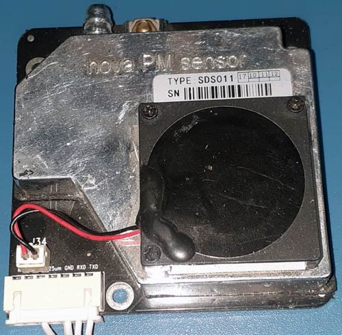

Nova PM Sensor SDS011,用于测量PM2.5和PM10
SDS011传感器是Nova Fitness开发的最新空气质量传感器。它根据激光散射原理工作,可以测量空气中浓度在0.3至10μm之间的粒子。该传感器由一个小风扇、进气阀、激光二极管和光电二极管组成。空气通过进气口进入,激光照亮粒子,并且散射光被光电探测器转换为信号。然后将这些信号放大并进行处理,以获得PM2.5和PM10的颗粒浓度。

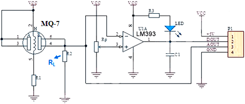

MQ-7是一氧化碳气体传感器模块,可检测空气中的CO浓度。传感器可测量10至10,000 ppm的浓度。 MQ-7传感器既可以作为模块购买,也可以单独购买。MQ-7板的电路图如下:
负载电阻RL在使传感器正常工作中起着非常重要的作用。该电阻器根据气体浓度改变其电阻值。 MQ-7传感器板附带的1KΩ负载电阻是没有起作用,会影响传感器的读数。因此,要测量适当的CO浓度值,必须用10KΩ电阻代替1KΩ电阻。

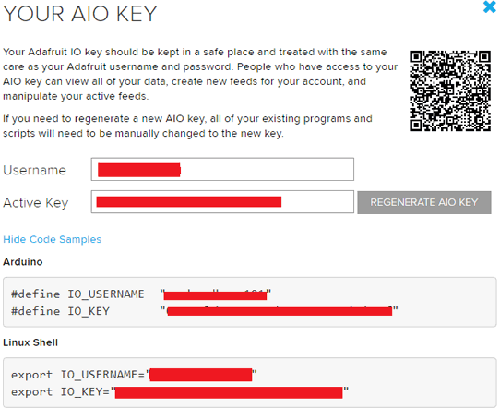

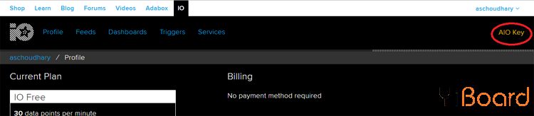

完成帐户创建过程后,登录到该帐户,然后单击右上角的“View AIO Key’”以获取帐户用户名和AIO密钥。
当您点击“AIO Key”时,将弹出一个窗口,其中包含Adafruit IO AIO密钥和用户名。复制此密钥和用户名,它将在代码中使用。

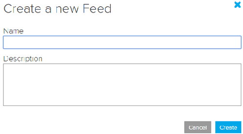

现在,在获取AIO Key之后,创建一个feed来存储DHT传感器数据。要创建feed,请单击“Feed”。然后单击“Actions”,然后从可用选项中选择“Create a New Feed”。
之后,将打开一个新窗口,您需要在其中输入feed的名称和描述。
然后点击“Create”;您将被重定向到新创建的feed。

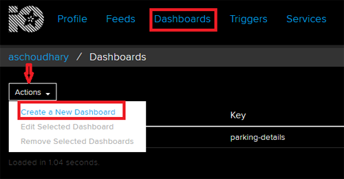

要创建仪表板,请单击“Dashboard”选项,然后单击“Action”,然后单击“Create a New Dashboard”。
在接下来的窗口中,输入仪表板的名称,然后点击“Create”。

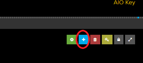

创建仪表板后,现在我们将使用诸如Gauge和Slider之类的Adafruit IO块来可视化数据。要添加块,请点击右上角的“ +”。

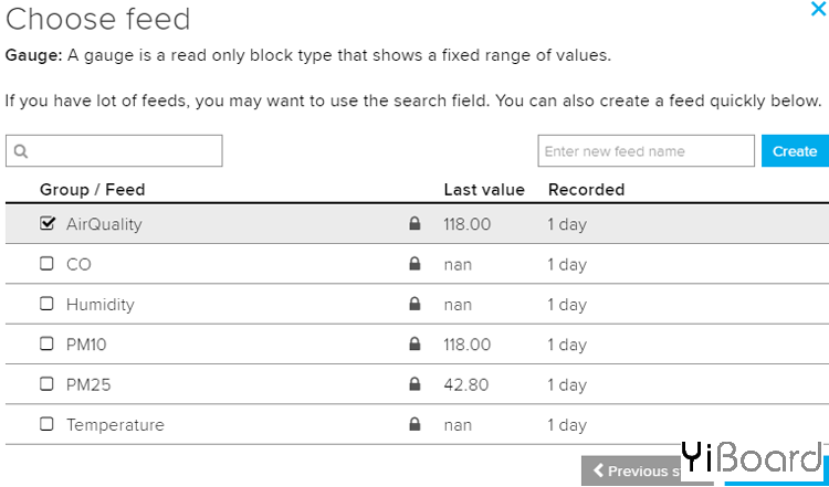

在下一个窗口中,选择要可视化的feed数据。

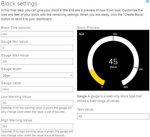

在最后一步中,更改块设置以对其进行自定义。

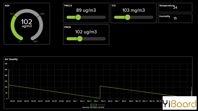

现在,按照与上述相同的过程为其余的feed添加可视化块。最终的Adafruit IO仪表板如下所示:

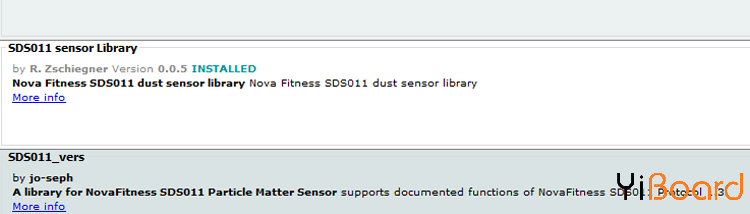

代码使用了SDS011、Adafruit_GFX、Adafruit_SSD1306、Adafruit_MQTT和DHT.h库。可以从Arduino IDE的库管理器中下载SDS011、Adafruit_GFX和Adafruit_SSD1306库,然后进行安装。打开Arduino IDE并转到Sketch <Include Library <Manage Libraries。搜索SDS011并安装由R. Zschiegner提供的SDS Sensor library 。
同样,安装Adafruit GFX和Adafruit SSD1306库。可以从给定的链接下载Adafruit_MQTT.hDHT11.h
将库安装到Arduino IDE之后,在代码中包含所需的库文件。

一旦硬件和代码准备就绪,就可以测试设备了。我们使用外部12V 1A适配器为设备供电。该设备将在OLED显示屏上显示PM10、PM2.5和一氧化碳的浓度。 PM2.5和PM10的浓度单位为µg / m3,而一氧化碳的浓度单位为mg / m3。
这些读数还将发布在Adafruit IO仪表板上。所有参数(PM10、PM2.5和CO)的最大值将为AQI。
最近30天的AQI值将显示为图表。
