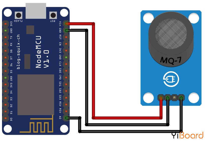

按照下面的电路图进行连接。将MQ135的VCC引脚连接至NodeMCU的Vin,并将GND连接至GND。将MQ135的模拟引脚A0连接到NodeMCU的模拟引脚A0。

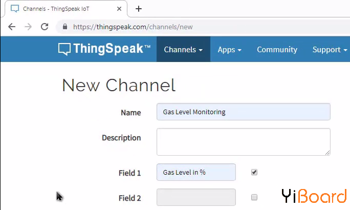

设置Thingspeak和获取API密钥
1.  访问https://thingspeak.com/,并登陆账户。如果没有,请先创建一个帐户。
2.  创建一个新频道。输入频道的基本详细信息。然后向下滚动并保存频道。
3.  然后转到API密钥,将此密钥复制并粘贴到单独的记事本文件中。稍后在编程时将需要它。
