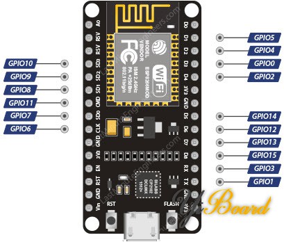

ESP8266 GPIO中断
当GPIO引脚更改其逻辑电平时,您可以配置ESP8266以生成中断。
ESP8266开发板上的所有GPIO引脚都可以配置为中断输入,除GPIO16外。

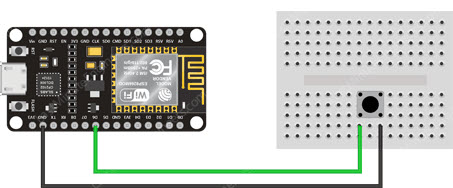

硬件连接
理论足够了!让我们看看一个实用的例子。
将按钮连接到ESP8266上的GPIO#12(D6)。您将不需要上拉电阻,因为我们将启用内部的上拉。

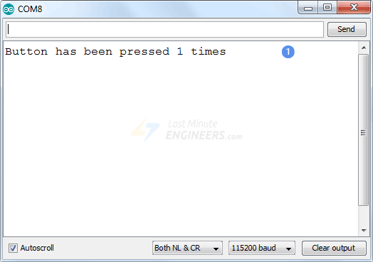

上传草图后,使用波特率115200打开串口监视器。按下按钮时,您将获得以下输出。

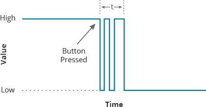

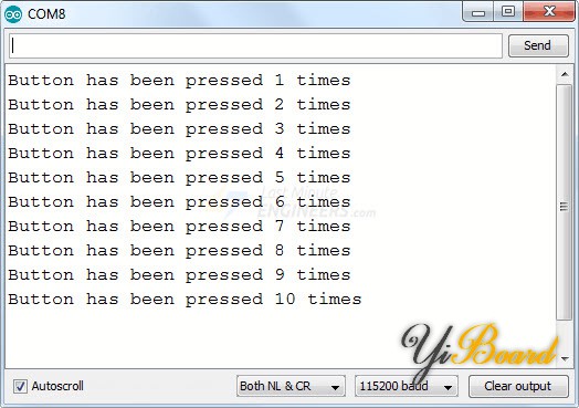

中断的一个普遍问题是,它们通常会在同一事件中多次触发。如果您查看上面示例的串口输出,您会注意到,即使仅按下一次按钮,计数器也会增加几次。
要找出发生这种情况的原因,您必须查看信号。如果在按下按钮时监视信号分析器上的引脚的电压,则会收到这样的信号:
您可能会觉得立即进行触发,但实际上,按钮中的机械零件在定居于特定状态之前几次触发。这会导致多个中断。它纯粹是一种被称为开关抖动(switch bounce)的机械现象,就像掉球一样 - 它弹跳了几次,然后最终降落在地面上。
信号稳定的时间非常快,对我们来说几乎是瞬时的,但是对于ESP8266来说,这是一段巨大的时间。它可以在该时间段内执行多个指令。
