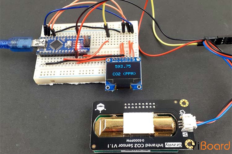

电路非常简单,因为我们仅需要将重Gravity红外CO2传感器、OLED显示模块与Arduino Nano连接在一起。红外CO2传感器和OLED显示模块均由+ 5V和GND供电。 CO2传感器的信号(模拟输出)引脚连接到Arduino Nano的A0引脚。由于OLED显示模块使用SPI通信,因此我们在OLED模块和Arduino Nano之间建立了SPI通信。
根据电路图连接硬件后,其效果应如下所示:

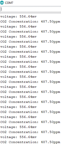

一旦硬件和代码准备就绪,就可以测试传感器了。将Arduino连接到笔记本电脑,选择Board和Port,然后单击上载按钮。然后打开串口监视器,等待一段时间(预热过程),然后您将看到最终数据。
这些值将显示在OLED显示屏上,如下所示:
注意:在使用传感器之前,让传感器加热约24小时以获取正确的PPM值。首次给传感器供电时,输出的CO2浓度为1500 PPM至1700PPM,经过24小时的加热过程后,输出的CO2浓度降低至450 PPM至500 PPM,这是正确的PPM值。因此有必要在使用传感器测量CO2浓度之前对其进行校准。
