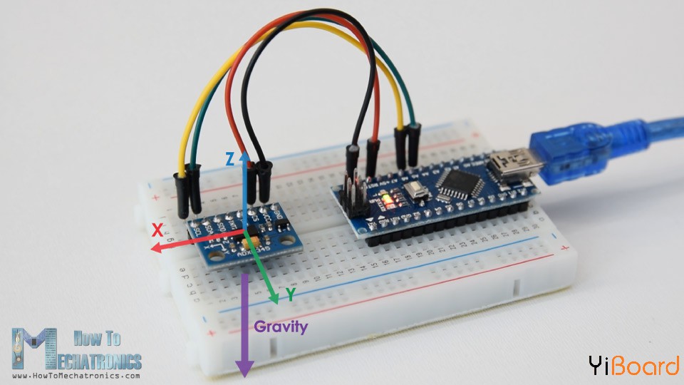

ADXL345加速度计的工作原理

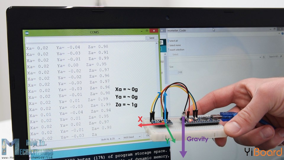

加速度的测量单位是米每二次方秒(m/s^2)。但是,加速计传感器通常以“g”或重力表示测量值。一个“g”是地球重力的值,它等于每平方秒9.8米。
因此,如果我们将加速度计平放,其Z轴朝上,与重力相反,则传感器的Z轴输出将为1g。另一方面,X和Y输出将为零,因为重力垂直于这些轴并且根本不影响它们。
ADXL345 3轴加速器输出数据

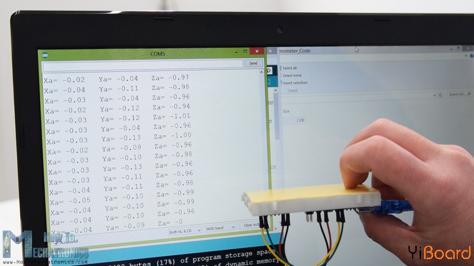

如果我们将传感器倒置,那么Z轴输出将为-1 g。这意味着传感器由于其重力方向的输出可以在-1g到+ 1g之间变化。
adxl345 z轴输出
因此,根据这些数据并使用一些三角函数数学,我们可以计算传感器定位的角度。

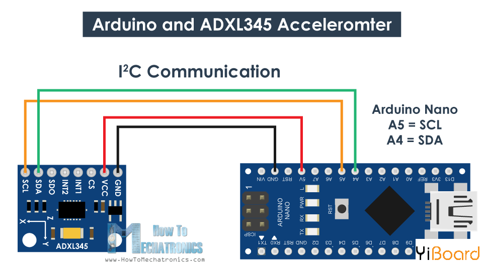

如何使用Arduino读取ADXL345加速度计数据
好的,现在让我们看看如何使用Arduino读取ADXL345加速度计数据。该传感器使用I2C协议与Arduino进行通信,因此我们只需要两条线连接它,另外还需要两条线来为它供电。
Arduino和ADXL345加速度计电路图

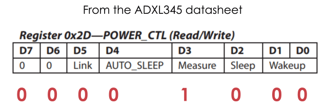

adxl345电源寄存器 - 启用测量模式
接下来,使用beginTransmission()函数,我们开始通信,然后使用write()函数,我们告诉要访问哪个寄存器,再次使用write()函数,将D3位设置为HIGH,通过写入十进制的数字8,对应于将D3位设置为HIGH。

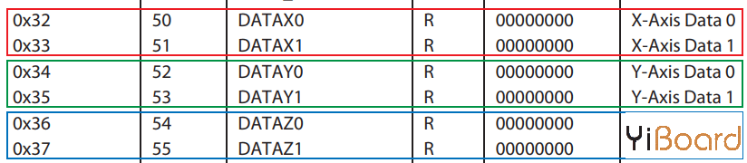

现在我们在loop()函数部分中读取传感器的数据。每个轴的数据存储在两个字节或寄存器中。我们可以从数据手册中看到这些寄存器的地址。
adxl345加速器x y z数据寄存器
为了全部读取它们,我们从第一个寄存器开始,并使用requestedtionFrom()函数,我们要求读取6个寄存器。然后使用read()函数,我们从每个寄存器读取数据,并且由于输出是两个补码,我们将它们适当地组合以获得正确的值。

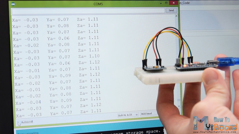

然而,一旦我们读取数据,我们可以简单地在串行监视器上打印它以检查值是否符合预期。本例中,我得到的值并不完全正确,特别是Z轴有0.1g的明显误差。

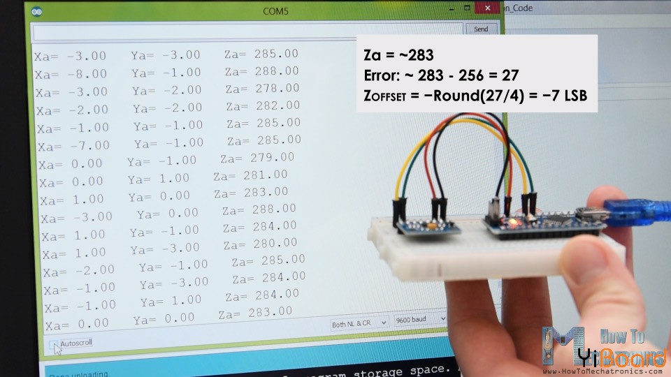

为了解决这个问题,我们需要使用3个偏移校准寄存器来校准加速度计,以下是如何做到这一点。我们需要将传感器平放,并打印RAW值而不将它们除以256。
adxl345加速度计校准过程
从现在开始,我们可以注意到输出偏移了多少,在我的例子中,Z输出大约是283。这相差27,为正。现在我们需要将此值除以4,这将使用我们需要写入Z轴偏移寄存器的数字。如果我们现在上传代码,Z轴输出将正好是256或1g。

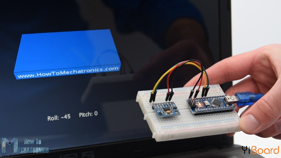

Arduino和ADXL345加速度计方向跟踪 - 三维可视化
好吧,让我们现在制作加速度计3D可视化示例。
因此,我们使用相同的代码,通过串口发送Roll和Pitch值。 以下是完整的Arduino代码:

代码描述:在这里,我们需要包括串行库,定义串口和波特率,这需要与上传的Arduino草图的波特率相匹配。然后我们读取输入数据并将其放入相应的roll和pitch变量中。在主draw循环中,我们使用这些值来旋转3D对象,本例中是一个具有特定颜色和文本的简单框。
如果我们运行草图,3D对象将出现,它将跟踪加速度计传感器的方向。我们在这里可以注意到,物体实际上有点不稳定,这是因为加速度计不仅捕获了重力,而且捕获了我们手的运动产生的小力。为了获得更平滑的结果,我们可以使用简单的低通滤波器。在这里,我在Arduino代码中实现了这样一个过滤器,它占用了之前状态的94%,并且增加了当前状态或角度的6%。

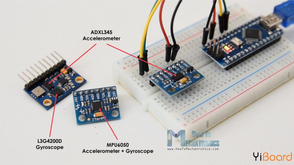

adxl345加速度计和l3g4200d gyrscope或mpu6050 6dof模块
因此,我们可以将ADXL345加速度计与一些陀螺仪传感器结合使用,或者使用MPU6050 IMU,它将3轴加速度计和3轴陀螺仪集成在一个芯片上。我希望你喜欢这篇文章并学到新的东西。 如果遇到问题,请随时在本帖下面进行回复。
