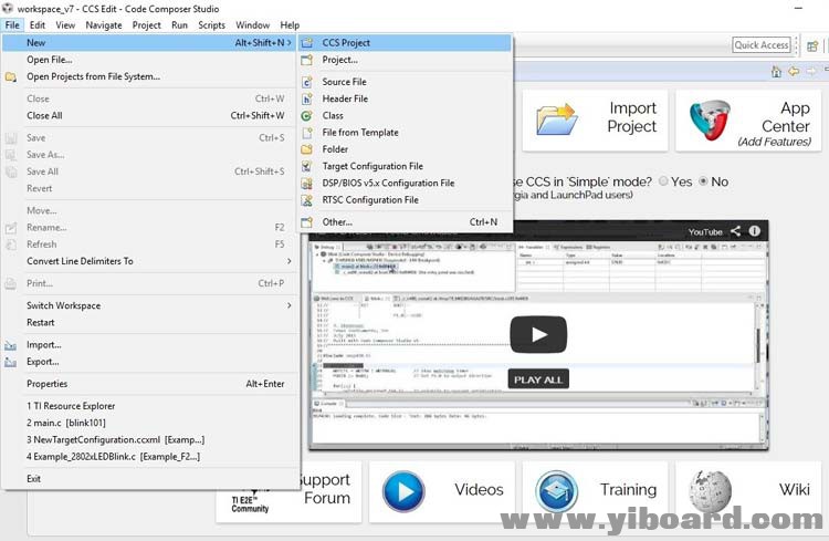

第1步 - 单击File -> New -> CCS project。如下所示:
