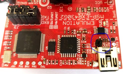

默认情况下MSP430G2开发板没有给出一个+ 5V的引脚,但是我们可以在USB端口上做一些小小的工作,以便能从MSP430得到+ 5V。如果仔细观察USB端口,您可以找到一个名为TP1的端子,此端子可以给我们提供 5v。我们所要做的就是按照下图所示焊接一个小的插头,以便我们将它连接到我们的LCD显示器上。
注意:请勿将可能消耗50mA以上的负载连接至此5V引脚,否则可能会烧毁您的USB端口。
如果您对焊接不感兴趣,只需使用任何+ 5V稳压电源,然后向LCD供电,在这种情况下,请确保将电源地连接到MSP开发板的地。

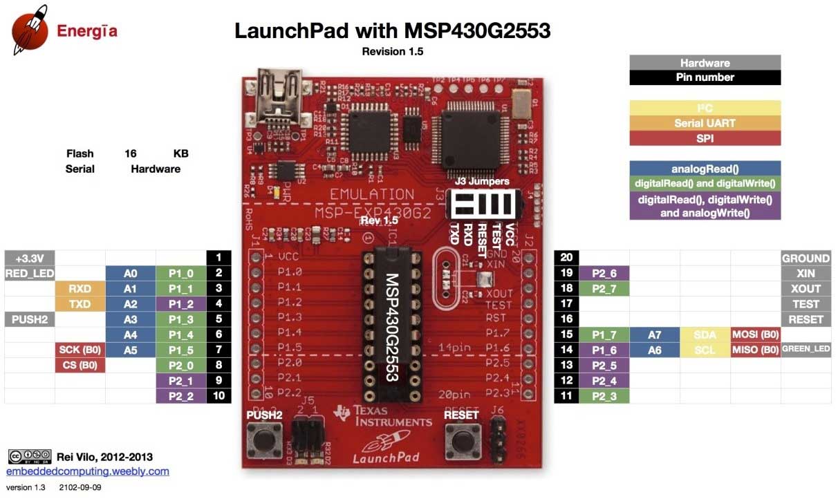

在我们继续解释之前,我们必须记下我们正在使用的引脚。如果你看一下上面的电路图和下面的MSP430引脚图,
您可以得出结论,我们已经按照下表连接了LCD。
LCD引脚名称
连接到
VSS
VDD
+ 5V USB引脚
Rs
MSP开发板的第2脚
R / W
Enable
MSP开发板的第3脚
D4
MSP开发板的第4脚
D5
MSP开发板的第5脚
D6
MSP开发板的第6脚
D7
MSP开发板的第7脚

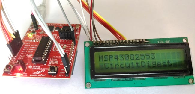

一旦你的硬件和代码准备就绪,只需将你的开发板连接到电脑上,并像上一个教程那样上传代码。代码上传后,您应该看到显示以下内容的显示。
两秒后,显示屏幕将从设置变为循环,并开始递增变量并显示在屏幕上,如下图所示。
