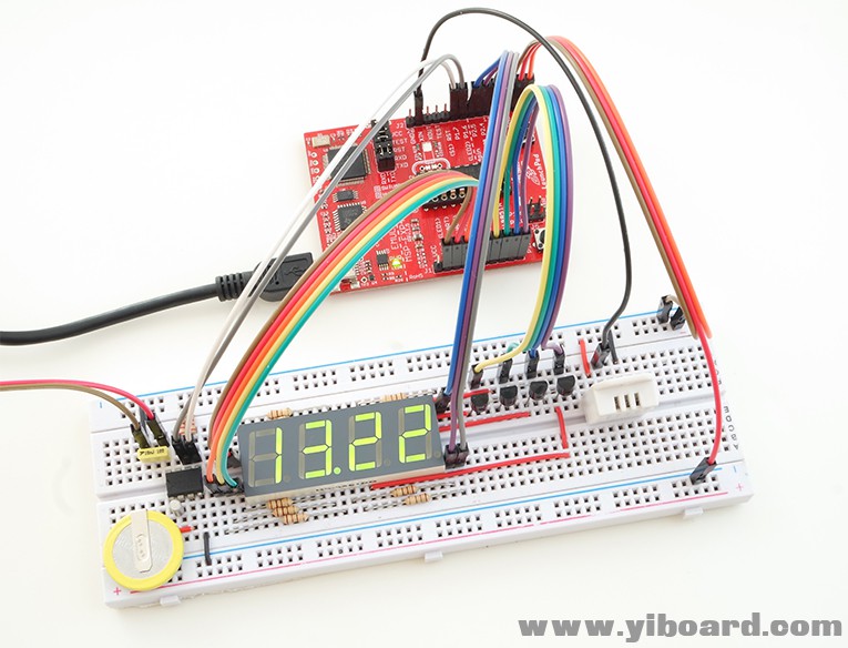

想学习如何制作Launchpad控制的时钟?在本篇文章中,我们不止于此,会做得更多:这不仅是一个数字时钟,它还可以定期测量和显示房间的温度和相对湿度。本篇文章基于TI的LaunchPad开发板制作,并且使用Energia IDE开发环境编写软件代码。
使用的材料
●    MSP430 LaunchPad开发板
●    4位七段数码管
●    DHT22温度和湿度传感器
●    DS1307实时时钟
●    32.768 kHz晶振
●    CR2025 3V电池
●    连接导线和面包板

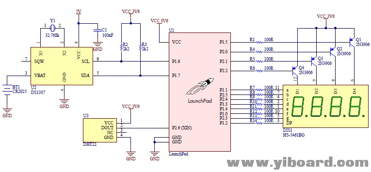

连接原理图
从原理图中可以看出,该电路有四个主要组件:LaunchPad、DS1307实时时钟、DHT22传感器和4位七段数码管。
DS1307是一款实时时钟IC,可通过I2C总线串行提供时间和日期信息。传输的数据包括小时、分钟、秒、年、月和日等信息。 DS1307需要一个频率为32.768 kHz的外部时钟,可由晶体振荡器提供。当IC的主电源被切断时,IC切换到后备电源模式并继续以微小电流模式工作。
使用LaunchPad的内部I2C模块直接从DS1307读取时间信息。可以使用RTCLib库。 RTC和LaunchPad之间的连接通过SCL(P1.6)和SDA(P1.7)线完成,如原理图所示。这些连线通过2.2K的电阻R2和R3上拉至VCC,以保证正确的I2C操作。
DS1307需要5V电源电压。由于LaunchPad不提供5V输出,因此使用外部5V AC-DC适配器。 CR2025 3V电池连接到DS1307的VBAT引脚作为备用电源,可以使用几年。
在我们的应用程序中,我们没有外部控件来设置DS1307的日期和时间。要将当前日期和时间信息提供给DS1307,我们使用以下命令;
  1. RTC.adjust(DateTime(__DATE__, __TIME__));
此命令将编程器计算机的当前日期和时间作为输入,并在上载Sketch后设置DS1307。它应在第一次上传后注释掉,并仅在需要新设置时使用。

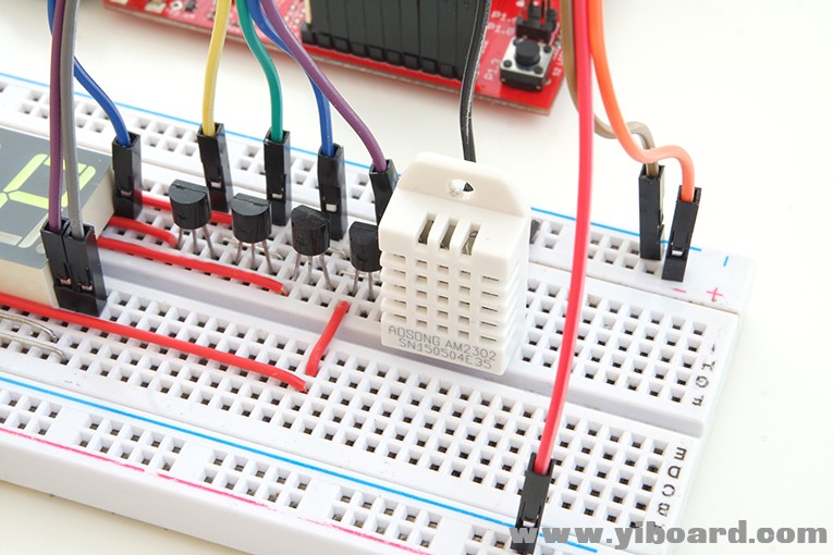

电路的温度和湿度传感器是DHT22,也称为AM2302。 DHT22通过串行单数据总线进行通信。当微控制器发送起始位时,DHT22传输一个40位数据包,其中包括相对湿度和温度信息。在我们的应用程序中,我们使用适用于Energia的DHT22库从DHT22收集信息。
该电路的另一个主要部件是4位七段数码管。时间、温度和相对湿度信息显示在该数码管上。由于段线对于所有四个数字都是共用的,因此必须使用多路复用方法。在这种方法中,我们通过使用PNP晶体管2N3906作为开关一次仅导通一个数字。数字在3ms周期内依次打开和关闭。由于此动作足够快,人眼无法识别排序并看到所有四个数字都打开。为限制LED段电流,串联一只100欧电阻。
