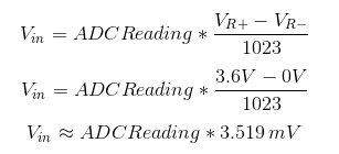

10位ADC模块将输入电压转换为0到1023之间的数字量,分别对应电压下限值VR-和电压上限值VR +。 MSP430允许用户选择不同的参考电压值,可以是电源电压(VCC)和地、外部参考输入VREF + / VEREF +和VREF- / VEREF-以及内部电压2.5V和1.5V。假设我们使用电源电压VCC(3.6V)和GND作为参考限值,读数0和1023将分别代表0和3.6V,它们之间的任何ADC读数都可以使用下面的公式计算。

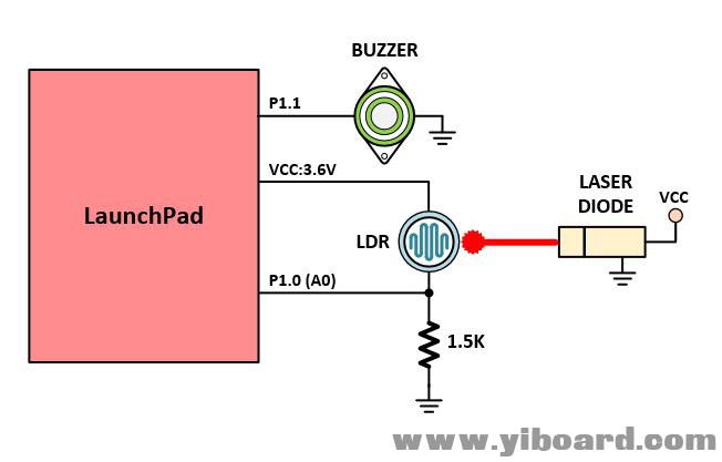

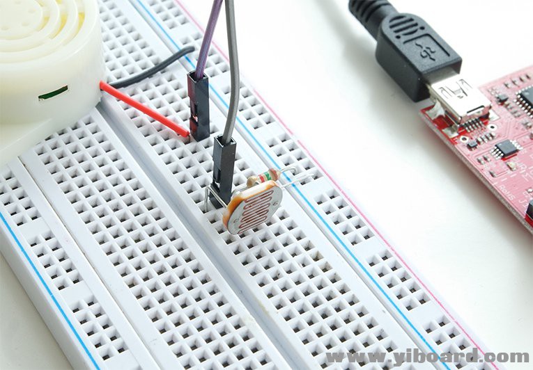

现在我们可以使用LaunchPad的ADC功能建立示例应用程序了。我们将使用激光二极管、光敏电阻、蜂鸣器、电阻和LaunchPad来构建激光绊线报警器。

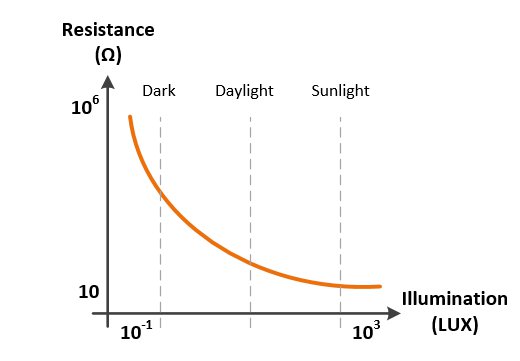

光敏电阻(LDR)是一种半导体,其电阻值根据其表面上的光强度而变化。在黑暗环境中,其电阻可以增加到兆欧,并且在光照下它的电阻降低到几百欧姆。 LDR的特征曲线如下。
LDR在我们的应用中用作激光传感器。在日光的房间里,LDR的电阻约为1-2千欧。当激光束落在LDR表面上时,其电阻降低至100-200欧姆。我们需要知道LDR的电阻以检测绊线是否被切断。由于LaunchPad的ADC模块可以读取模拟电压,我们应该将电阻信息转换为电压。为此,将串联电阻连接到LDR,并将VCC电压施加到该电阻网络。根据LDR电阻,该分压器的电压输出会发生变化。您可以在下面看到该应用程序的原理图。
当激光束落在LDR表面上时,LDR的电阻测量为约200欧姆。在这种情况下,A0输入端的电压变为[3.6V /(1.5K + 0.2K)] * 1.5K = 3.18V。当绊线被切断时,LDR的电阻将增加,并且A0输入上的电压将减小。所以我们可以说如果我们从A0输入读取的电压低于3.0V,则认为线路切断并激活警报。
