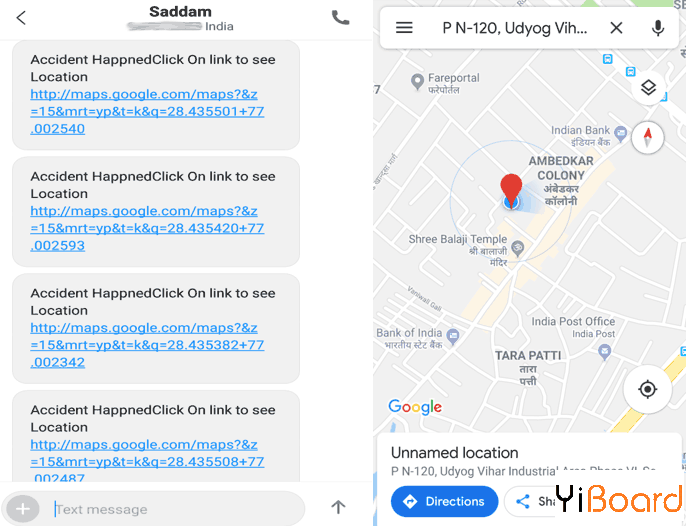

振动传感器模块检测车辆的振动并向MSP430 Launchpad发送信号。然后MSP430从GPS模块获取数据,使用GSM模块通过SMS将其发送到用户移动电话。同时LED也会发出事故警报信号,这个LED可以使用其他一些警报设备取代。事故地点以谷歌地图链接的形式发送,源自GPS模块的纬度和经度。

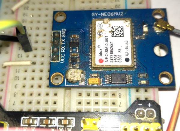

GPS模块及其工作原理
GPS(Global Positioning System),中文全称全球定位系统,用于检测地球上任何位置的纬度和经度,具有精确的UTC时间(协调世界时)。 GPS模块用于跟踪项目中事故的位置。该设备每时每秒接收卫星的坐标,包括时间和日期。我们之前在车辆跟踪系统中提取了$ GPGGA字符串,以查找纬度和经度坐标。
GPS模块实时发送与跟踪位置相关的数据,并以NMEA格式发送大量数据(参见下面的屏幕截图)。 NMEA格式包含几个句子,我们只需要一个句子。这句话从$ GPGGA开始,包含坐标、时间和其他有用信息。该GPGGA被称为全球定位系统修复数据。
我们可以通过计算字符串中的逗号来从$ GPGGA字符串中提取坐标。假设您找到$ GPGGA字符串并将其存储在数组中,则可以在两个逗号后找到Latitude,并且可以在四个逗号后找到Longitude。现在,这个纬度和经度可以放在其他数组中。
下面是$ GPGGA字符串及其描述:
  1. $GPGGA,104534.000,7791.0381,N,06727.4434,E,1,08,0.9,510.4,M,43.9,M,,*47
  2. $GPGGA,HHMMSS.SSS,latitude,N,longitude,E,FQ,NOS,HDP,altitude,M,height,M,,checksum data
识别符 描述
$ GPGGA全球定位系统修复数据
hhmmss.sss 以小时为单位的时间和毫秒格式。
Latitude 纬度(坐标)
N 方向N =北,S =南
Longitude 经度(坐标)
Ë 方向E =东,W =西
FQ 修复质量数据
NOS 正在使用的卫星数量
HDP 水平稀释精度
Altitude 海拔高度(海拔以上米)
M
Height 高度
Checksum 校验和数据

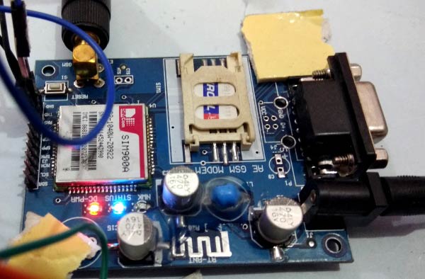

GSM模块
SIM900是一个完整的四频GSM / GPRS模块,可以轻松嵌入客户或业余爱好者使用。 SIM900 GSM模块提供行业标准接口。 SIM900为语音、短信、数据提供GSM / GPRS 850/900/1800 / 1900MHz性能,功耗极低。它很容易在市场上买到。
◾    SIM900采用集成AMR926EJ-S内核的单芯片处理器设计
◾    小型GSM / GPRS四频模块。
◾    GPRS已启用
AT命令
AT表示ATTENTION。该命令用于控制GSM模块。为了测试GSM模块,我们使用AT命令。收到AT命令后,GSM模块响应OK。这意味着GSM模块工作正常。下面是我们在这个项目中使用的一些AT命令:
●    ATE0用于回声
●    AT + CNMI = 2,2,0,0,0 <ENTER>自动打开信息接收。 (无需打开消息)
●    ATD <手机号码>; <ENTER>拨打电话(ATD + 919610126059; \ r \ n)
●    ●    AT + CMGF = 1 <ENTER>选择文本模式
●    AT + CMGS =“手机号码”<ENTER>分配收件人的手机号码
     >>现在我们可以写下我们的信息
     >>写完信息后
●    Ctrl + Z发送消息命令(十进制26)。
●    HEX中的ENTER = 0x0d

最后,Send()函数用于将SMS发送到此部分代码中插入的用户号码。
  1. void Send()
  3.    GSM.print("AT+CMGS=");
  4.    GSM.print('"');
  5.    GSM.print("961****059"); // enter your Mobile number
  6.    GSM.println('"');
  7.    delay(500);
  8.   // GSM.print("Latitude:");
  9.   // GSM.println(latitude);
  10.    GSM.println("Accident Happned");
  11.    delay(500);
  12.   // GSM.print(" longitude:");
  13.   // GSM.println(logitude);
  14.    GSM.println("Click On link to see Location");
  15.    GSM.print("http://maps.google.com/maps?&z=15&mrt=yp&t=k&q=");
  16.    GSM.print(latitude,6);
  17.    GSM.print("+");
  18.    GSM.print(logitude,6);
  19.    GSM.write(26);
  20.    delay(4000);
  21. }
