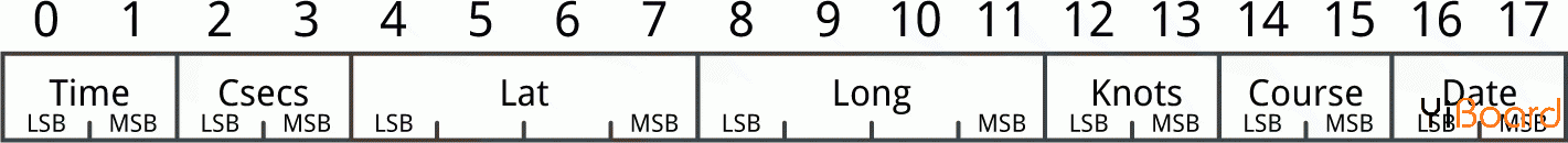

GPS变量
I2C数据中的18个字节包含从NMEA消息中提取的原始GPS数据:
这些变量如下:
偏移量
变量
说明
Time
以HH:MM格式表示的时间。
2
Csecs
以厘秒为单位的秒数。
4
Lat
以1e-4弧分为单位的纬度。
8
Long
以1e-4弧分为单位的经度。
12
Knots
速度,单位1e-2节。
14
Course
轨道,单位1e-2度。
16
Date
DD:MM格式的日期。
角度测量、纬度和经度以1e-4弧分为单位返回。因此,一度表示为600,000单位。这旨在允许使用长整数来完成算术,并且非常适合解析GPS模块返回的值而不会丢失任何精度。
