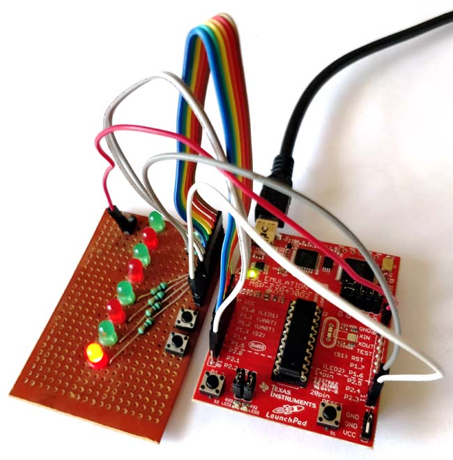

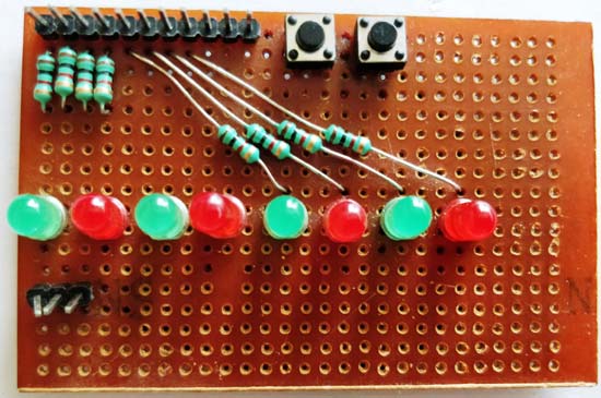

好了,我们已经介绍完所有的理论和软件部分。让我们来看看一些组件,看看这个程序是如何运行的。该电路非常简单,因此可以很容易地在面包板上搭建。但是我已经焊接了LED和开关板,只是为了使它看起来整洁。我焊接的perf电路板如下所示。

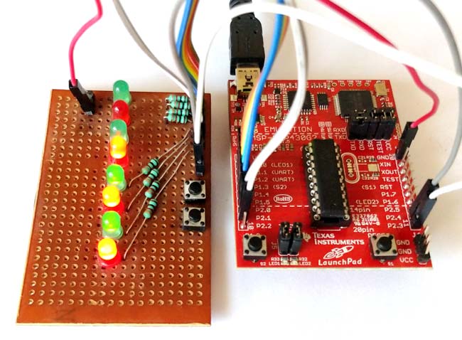

正如您所看到的,我们将LED的输出引脚和开关作为连接器引脚取出。现在我们使用插孔到插孔的连接线将LED和开关连接到MSP430 LaunchPad板上,如下图所示。
上传和工作

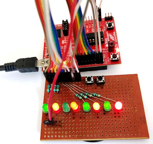

硬件完成后,只需将MSP430开发板连接到您的计算机并打开Energia IDE,然后使用本页末尾提供的程序。确保在Energia IDE中选择了正确的电路板和COM端口,然后单击上传按钮。该程序应该编译成功,一旦上传将显示“完成上传”。
现在按下电路板上的按钮1,LED应按照下图所示顺序点亮:
您也可以按住第二个按钮来检查序列是否发生了变化。如果您对结果感到满意,您可以尝试对代码进行一些更改,例如更改延迟时间以更改序列等。这将帮助您更好地学习和理解。
