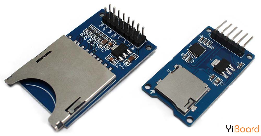

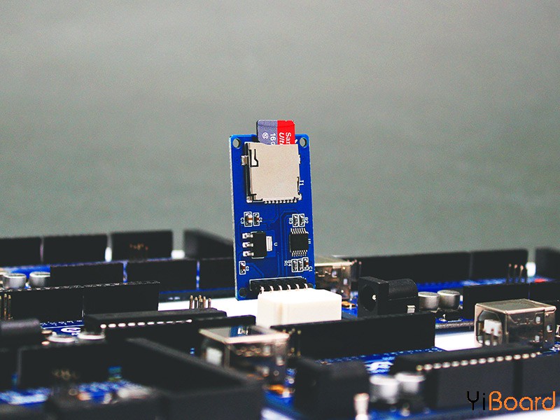

什么是SD和Micro SD卡模块?
SD和micro SD卡模块允许您与存储卡通信并写入或读取存储卡上的信息。该模块通过SPI协议连接。
要在Arduino中使用这些模块,您需要SD库。默认情况下,此库安装在Arduino应用程序中。

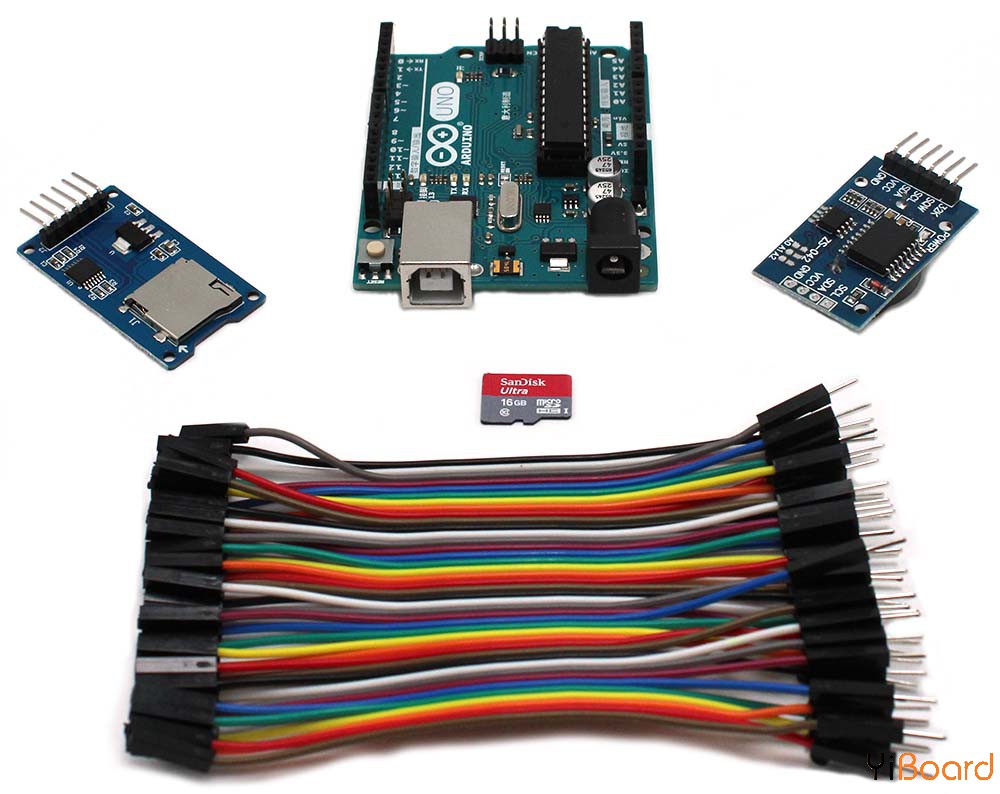

所需的材料
●     Arduino UNO R3开发板
●     Micro SD TF卡适配器模块
●     DS3231 I2C RTC模块
●     公对母跳线
●     micro SD卡
●     Arduino IDE

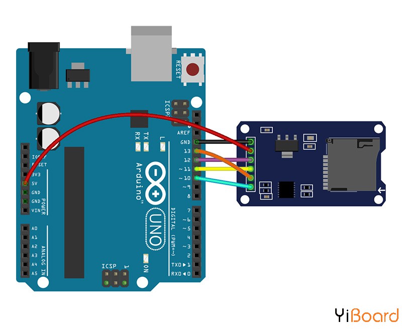

如何在Arduino中使用SD和Micro SD卡?
本文使用的模块是micro SD卡模块,您也可以将代码用于SD卡模块。

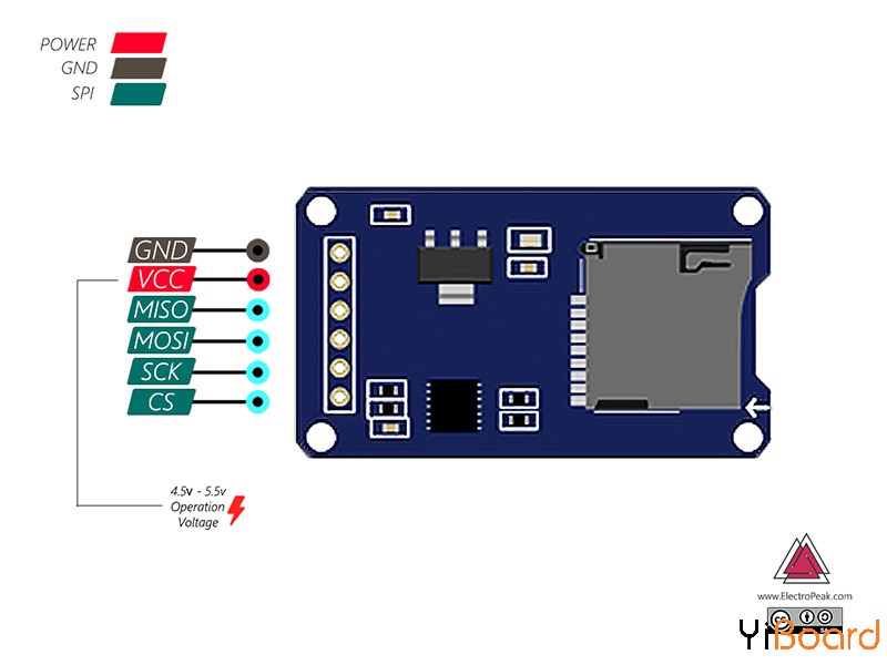

使用此模块非常简单,其电路连接如下:
代码:使用Arduino开发板在SD卡上写入数据:

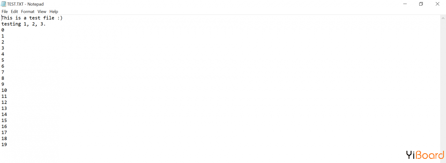

上面代码执行的结果:

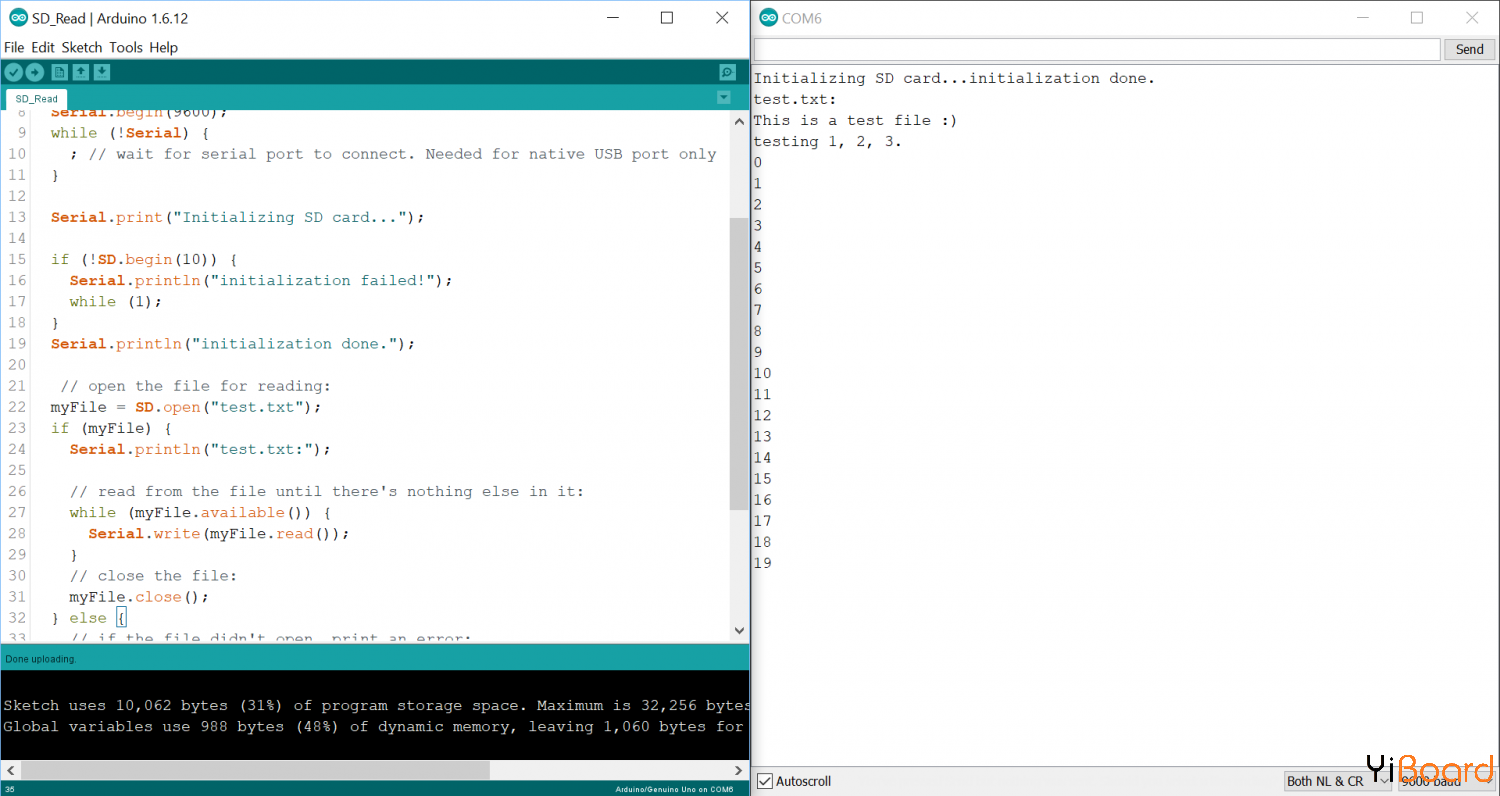

使用Arduino开发板从SD卡读取数据
  1. #include <SPI.h>
  2. #include <SD.h>
  3. File myFile;
  4. void setup() {
  5. // Open serial communications and wait for port to open:
  6. Serial.begin(9600);
  7. while (!Serial) {
  8. ; // wait for serial port to connect. Needed for native USB port only
  9. }
  10. Serial.print("Initializing SD card...");
  11. if (!SD.begin(10)) {
  12. Serial.println("initialization failed!");
  13. while (1);
  14. }
  15. Serial.println("initialization done.");
  16. // open the file for reading:
  17. myFile = SD.open("test.txt");
  18. if (myFile) {
  19. Serial.println("test.txt:");
  20. // read from the file until there's nothing else in it:
  21. while (myFile.available()) {
  22. Serial.write(myFile.read());
  23. }
  24. // close the file:
  25. myFile.close();
  26. } else {
  27. // if the file didn't open, print an error:
  28. Serial.println("error opening test.txt");
  29. }
  30. }
  31. void loop() {
  32. // nothing happens after setup
  33. }
上面代码执行的结果:

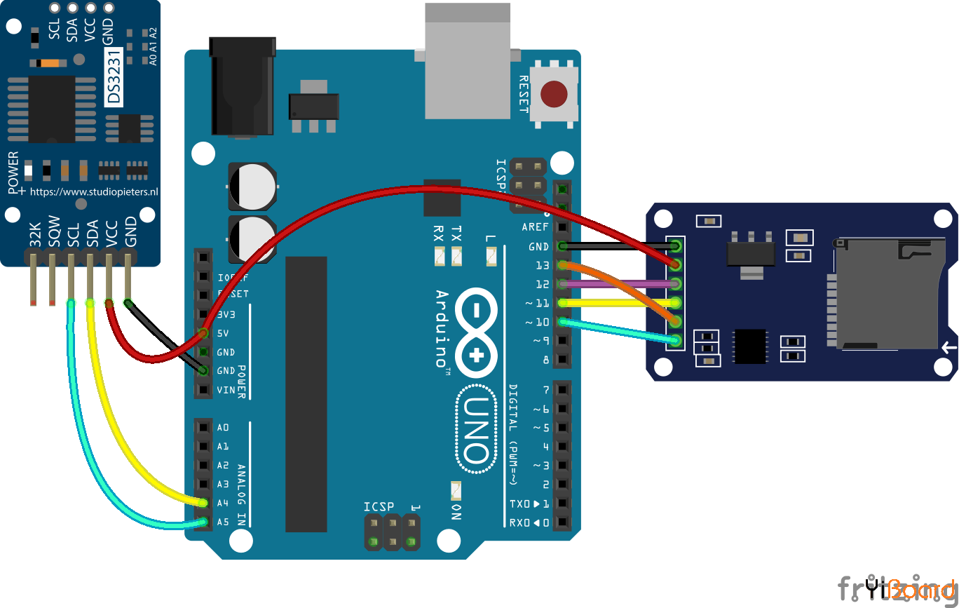

使用DS3231模块在microSD上保存温度数据
除了IC时钟和日历外,DS3231模块还具有温度传感器。
电路连接

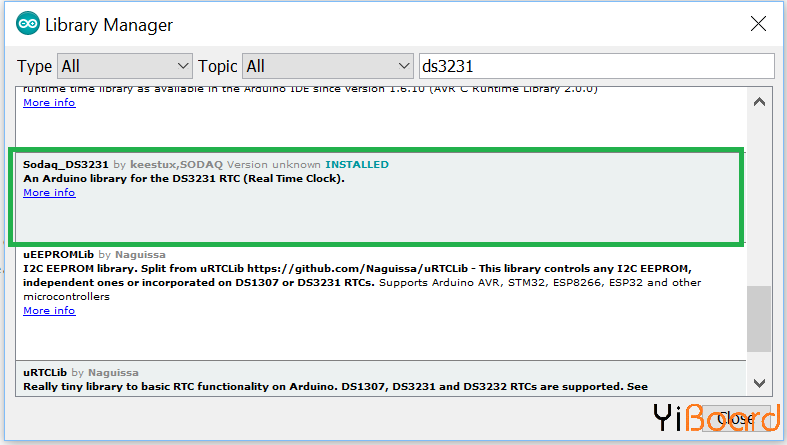

要使用DS3231模块,必须先将库(Sodaq_DS3231.h)添加到Arduino应用程序中。
