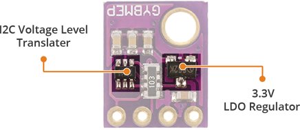

电源
该模块板载了一颗3.3V稳压器LM6206和I2C电压电平转换器,因此您可以放心地将它与Arduino等3.3V或5V逻辑微控制器一起使用。
BME280在测量期间电流消耗不到1mA,空闲时仅消耗5μA。 由于其低功耗,它可用于电池供电的设备,例如手机、GPS 模块和手表。

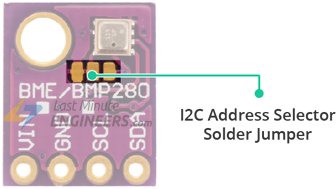

BME280模块通过I2C通信并支持两个I2C地址0x76和0x77,允许在同一总线上使用最多两个传感器。
该模块的默认I2C地址为0x76H,可使用提供的焊接跳线轻松将其更改为0x77H。

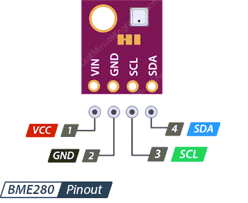

BME280传感器模块的引脚排列
BME280模块只有4个引脚用于外部连接。 连接如下:
VIN 为模块供电。 将3.3V和5V之间的电压连接到此引脚。
GND 是接地引脚。
SCL 是I2C接口的串行时钟引脚。
SDA 是I2C接口的串行数据引脚。

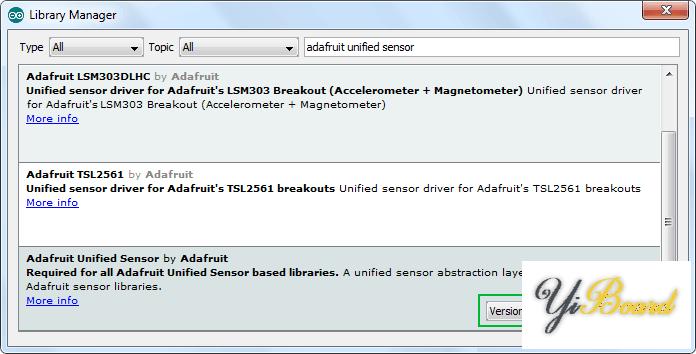

安装必要的库
要开始读取传感器数据,您需要先安装Adafruit BME280库。 它可以从Arduino库管理器获得。
要安装库,请导航至 Sketch > Include Library > Manage Libraries…等待库管理器下载库索引并更新已安装库的列表。
输入bme280筛选搜索结果。 查找Adafruit提供的Adafruit BME280库。 单击该条目,然后选择安装。
BME280传感器库使用Adafruit传感器支持后端。 因此,查找Adafruit Unified Sensor并安装。

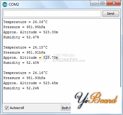

您可以在串口监视器中看到类似的输出。
