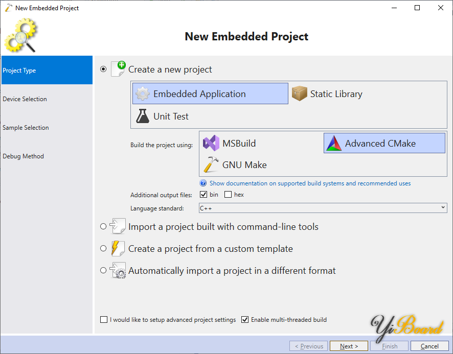

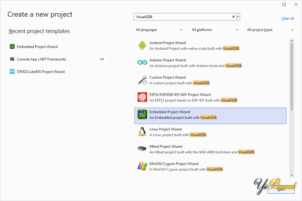

1. 首先启动Visual Studio,然后打开 VisualGDB Embedded Project Wizard嵌入式项目向导:
2. 输入项目的名称和所在位置:
3. 选择默认选项(新嵌入式应用程序 -> Advanced CMake):

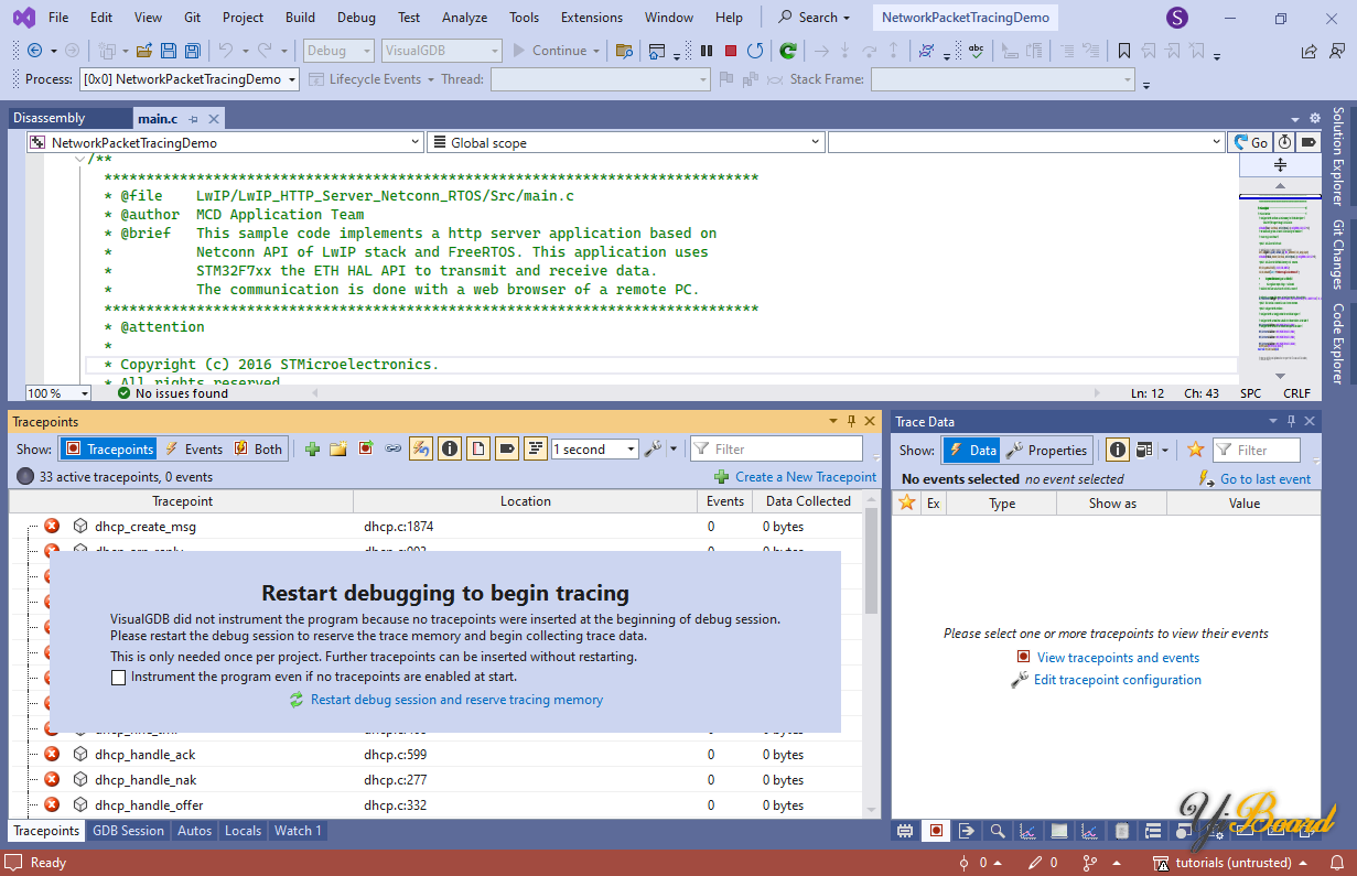

8. 现在我们将展示如何使用软件跟踪查看目标上运行的函数,并记录其执行的详细信息。打开 Debug->Windows->Tracepoints 窗口,在过滤器中键入“dhcp”,选择所有函数(Ctrl+A)并按空格键跟踪所有函数:
9. 为了避免任何内存开销,在我们设置第一个跟踪点之前,VisualGDB没有为跟踪数据保留任何内存,因此您需要重新启动调试会话才能开始跟踪:
您可以通过VisualGDB Project Properties -> Software Tracing配置此行为(即始终保留跟踪内存)。

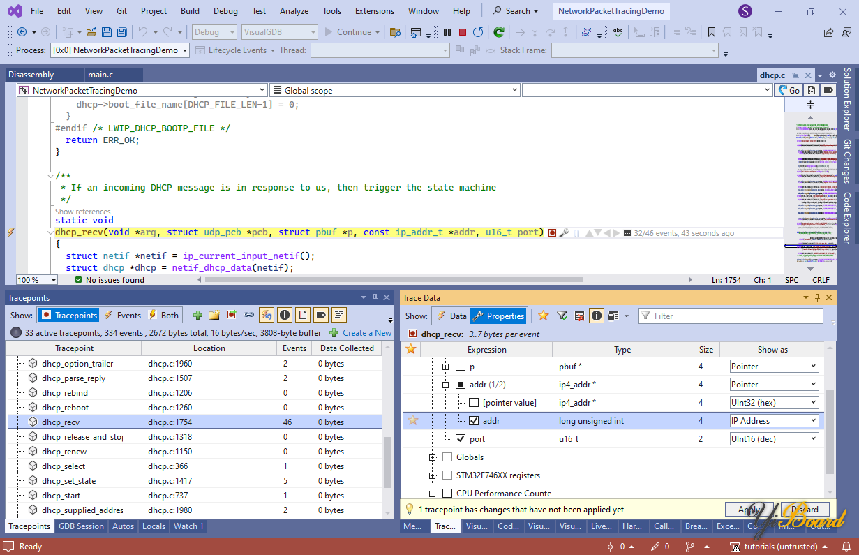

11. 选择 dhcp_recv() 的跟踪点,并将其配置为将 addr->addr 记录为 IP 地址,将端口记录为 UInt16
12. 还可以将 p->payload 记录为 [p->len] 元素的动态数组:
13. 单击“应用”,VisualGDB 将自动修补 FLASH 内存中的跟踪程序:
