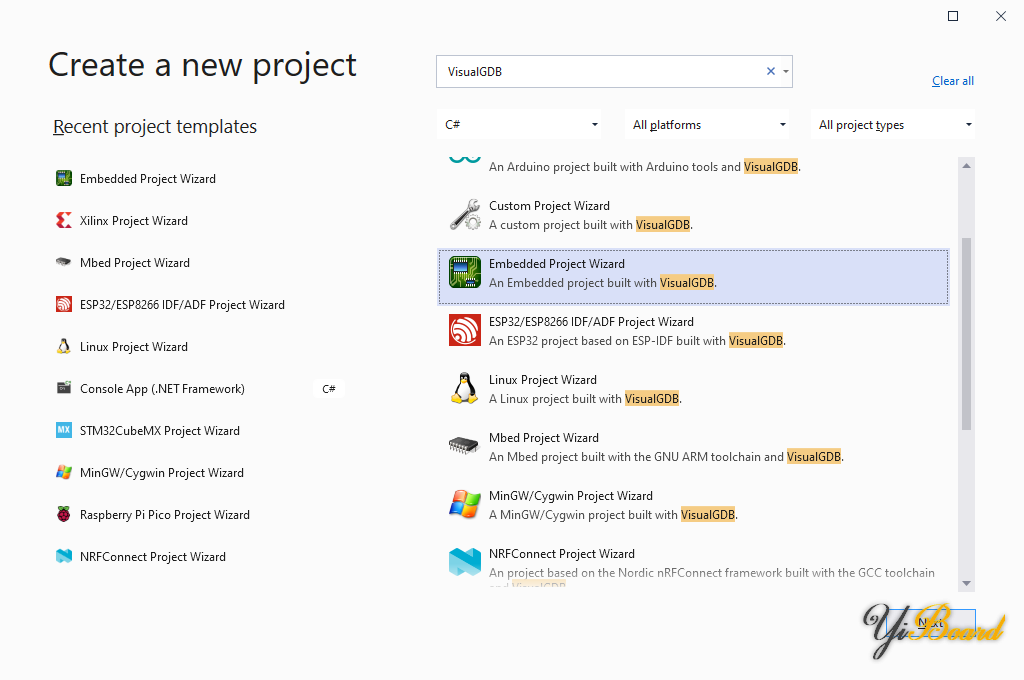

1.  启动Visual Studio,然后打开VisualGDB Embedded Project Wizard
2.  输入项目的名称和所在位置:
3.  选择“Create a new project -> Embedded Application”并选择您想要使用的构建系统。对于大多数情况,我们建议使用Advanced CMake或MSBuild:

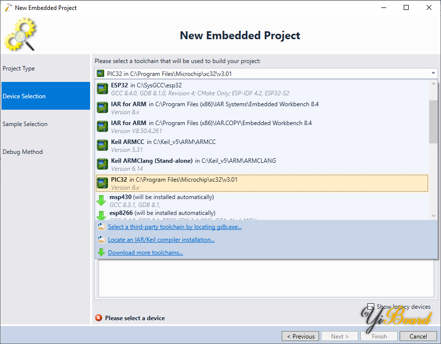

4.  在下一页找到您的PIC32工具链。VisualGDB可以通过注册表自动检测MPLAB X中的PIC32编译器。如果它没有出现在工具链列表中,请检查 C:\Program Files (x86)\Sysprogs\VisualGDB\Rules\KnownToolchains.xml 文件以获取VisualGDB用于查找它的确切注册表项:

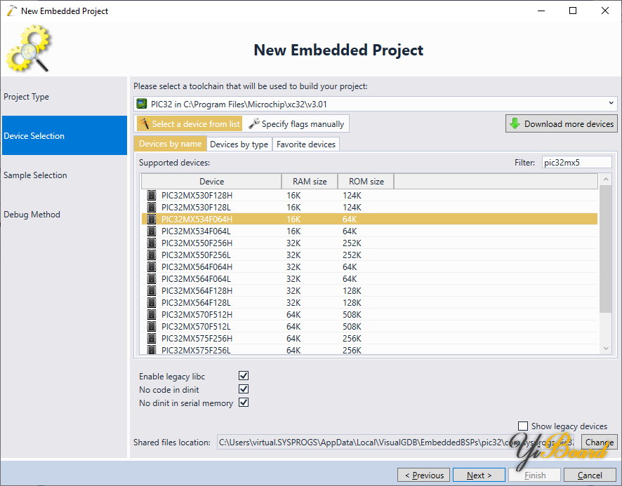

5.  选择PIC32编译器后,VisualGDB将显示支持的器件列表。选择您的器件并单击“安装”以下载相应的BSP:

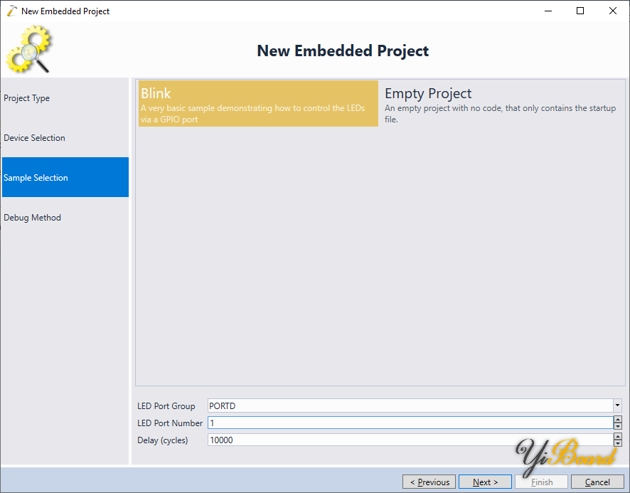

7.  选择“Blink”示例项目,然后单击“Next”:
您可以选择将LED端口设置为与您的电路板引脚排列相匹配,或者如果您打算将main()内容替换为其他内容,则只需继续默认设置。

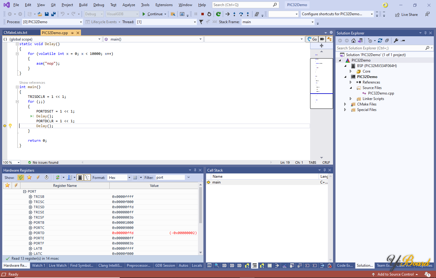

9.  单击“Finish”生成项目。按Ctrl-Shift-B构建。请注意VisualGDB如何自动从器件定义中获取内存布局,并显示内存利用率:
10.  在调用Delay()之前设置断点并单击F5开始调试。断点将触发,允许您评估变量并查看硬件寄存器:
