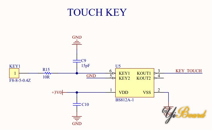

FM33G048是上海复旦微电子推出的一款基于Coretex-M0内核的低功耗单片机,广泛应用于水表、电表、燃气表等产品中。FM33G048单片机的最大主频为40MHz,其Flash容量为256KB,可满足大多数的产品需求。该单片机最多可以产生 24 个外部引脚中断。
触摸芯片采用台湾合泰公司的BS812-A芯片。该芯片支持2路触摸按键输入,采用SOT23-6封装。芯片的输出引脚带有内部上拉电阻,当没有检测到触摸按键输入时,该芯片输出高电平。触摸按键的输出引脚连接至FM33G048的PD7引脚(74)。
