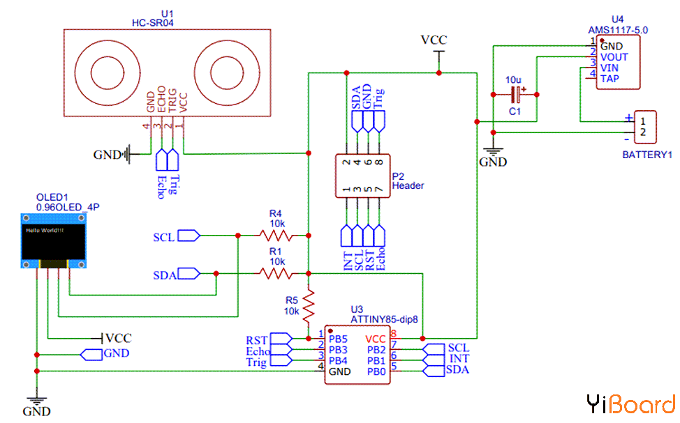

超声波测距仪的电路图
使用 ATtiny85 的超声波测距仪示意电路图如下:
上图显示了将超声波传感器和 OLED 显示屏以及 Attiny85单片机连接的电路图。 OLED显示屏和 ATtiny85 之间使用 I2C 协议连接。因此,将ATtiny85的SCL引脚 (PB2) 连接到OLED显示屏的SCL引脚。同样,将ATtiny85的SDA引脚(PB0) 连接到OLED显示屏的SDA引脚。超声波传感器的Echo和Trig引脚分别连接到ATtiny85的PB3和PB4。最后,为了给所有组件供电,我们使用了 9V 电池。然后使用AMS117-5V稳压器将9V转换为5V。

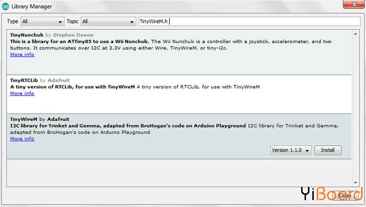

该代码使用了 TinyWireM.h TinyOzOLED.h 库。 TinyWireM 库可以从 Arduino IDE 中的库管理器下载并安装。为此,打开 Arduino IDE 并转到 Sketch -> Include Library -> Manage Libraries。搜索 TinyWireM.h 并安装Adafruit提供的TinyWireM库。
