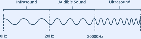

什么是超声波?
超声波是一种高频声波,其频率超过人类听觉的可听范围。
人类可以听到每秒振动约20次(低沉的隆隆声)到每秒20,000次(高音哨声)的声波。然而,超声波的频率超过20,000 Hz,因此人类听不见。

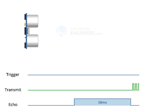

HC-SR04超声波测距传感器如何工作?
当触发引脚设置为高电平10µs时,这一切都开始了。作为响应,传感器以40kHz发射8个脉冲的超声波脉冲串。这种8脉冲模式是专门设计的,以便接收器可以将发射的脉冲与环境超声波噪声区分开来。这8个超声波脉冲穿过空气远离发射器。同时,回波引脚变为高电平以启动回波信号。
如果这些脉冲没有被反射回来,则回波信号超时并在38毫秒后变低。因此,38ms的脉冲表明传感器范围内没有障碍物。
如果这些脉冲被反射回来,一旦接收到信号,回波引脚就会输出地电平。这会在回波引脚上产生一个脉冲,其宽度从150µs到25ms 不等,具体取决于接收信号所用的时间。

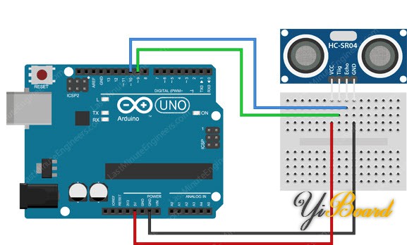

将HC-SR04传感器连接到Arduino
现在我们已经完全了解了HC-SR04超声波传感器的工作原理,我们可以开始将它连接到Arduino!
将HC-SR04连接到Arduino非常简单。首先将传感器放在面包板上。将VCC引脚连接到Arduino的5V引脚,将GND引脚连接到接地引脚。现在将Trig和Echo引脚分别连接到数字引脚#9 和#10。
完成后,您应该有一些类似于下图所示的内容。

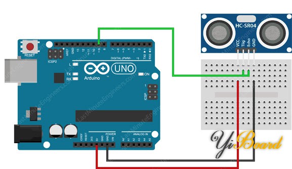

采用3线模式连接HC-SR04
当您的Arduino上的数字I/O引脚数量有限时,您可以利用3线引脚模式。通常,当您将HC-SR04传感器连接到Arduino时,您需要两个I/O引脚。然而,在3线模式下,您只需要一个I/O引脚而不是两个。
在这种模式下,单个I/O引脚同时用作输入和输出。这是可能的,因为没有同时使用Trig和Echo。
以下就是使用3线模式将HC-SR04传感器连接到Arduino的方法。
您所要做的就是将TRIG和ECHO引脚都连接到数字引脚#9,并将代码中的两个引脚值定义为引脚 9。其余代码相同。
  1. #define TRIGGER_PIN 9 // Trigger and Echo both on pin 9
  2. #define ECHO_PIN 9

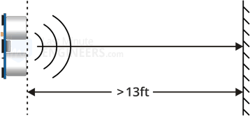

有哪些不足?
HC-SR04超声波传感器在准确度和整体可用性方面非常出色,尤其是与其他低成本超声波传感器相比。这并不意味着HC-SR04传感器总是很好的工作。下图显示了HC-SR04的一些不足之处:
●    传感器与物体/障碍物之间的距离大于13英尺时无法测量。
