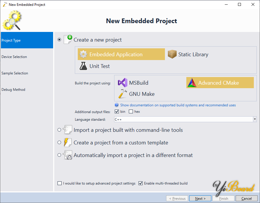

2.  输入项目的名称和所在位置,然后单击“Create”按钮:
3.  在向导的VisualGDB特定部分的第一页上,选择“Create a new project -> Application -> Advanced CMake”:

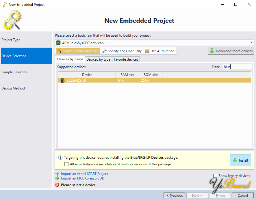

4.  在下一页选择ARM工具链并选择BlueNRG-LP设备。如果您尚未安装BlueNRG-LP BSP,请单击“Install”进行自动下载并安装:
5.  安装BSP后,VisualGDB将允许选择BlueNRG-LP设备,并为其显示各种配置选项:

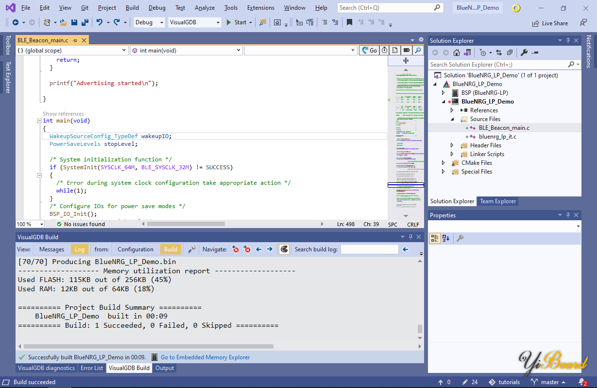

9.  点击“Finish”生成项目。生成后,按“Ctrl-Shift-B”构建:

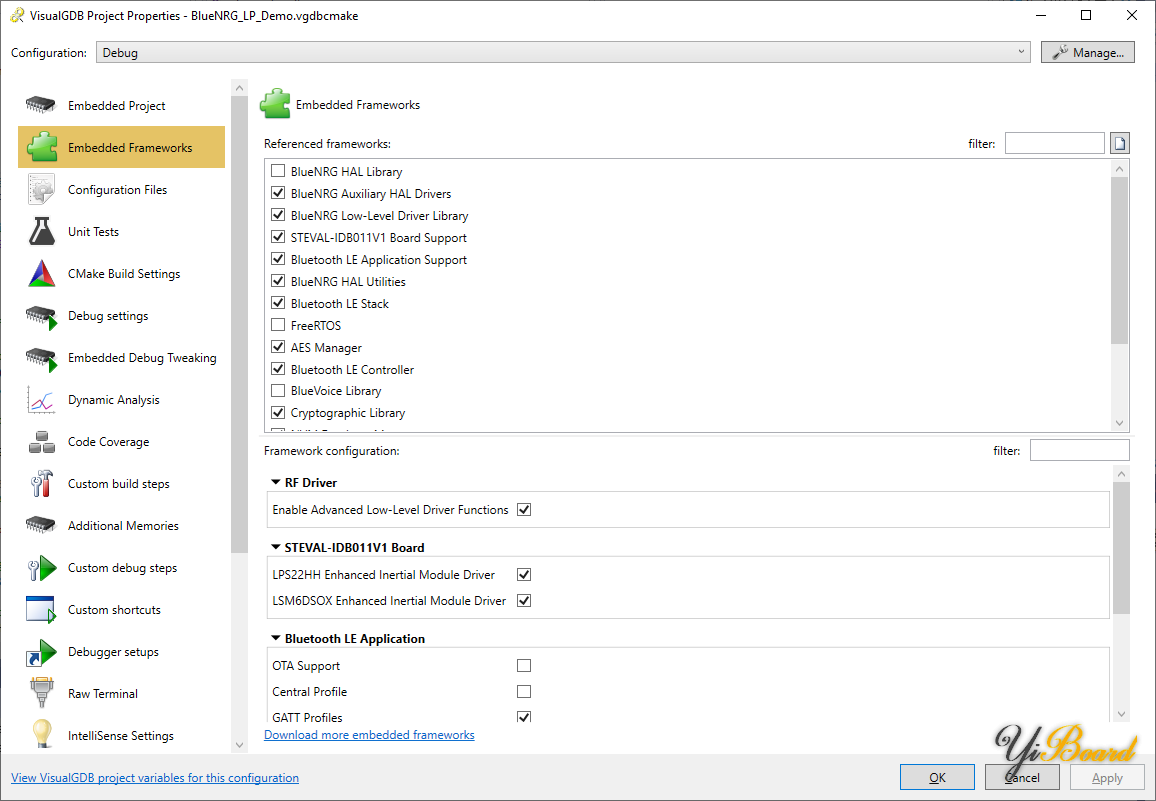

10.  右键单击解决方案资源管理器中的项目并转到嵌入式框架页面。 VisualGDB将显示SDK中的各种框架,允许您引用它们或更改它们的配置。示例使用的框架将已被选中:

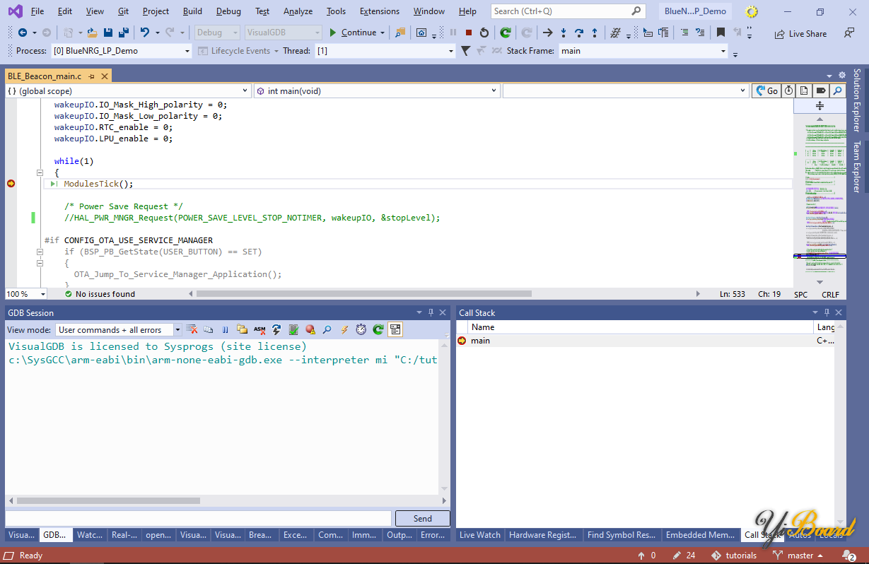

11.  在main()中设置断点并按F5开始调试。断点将命中:

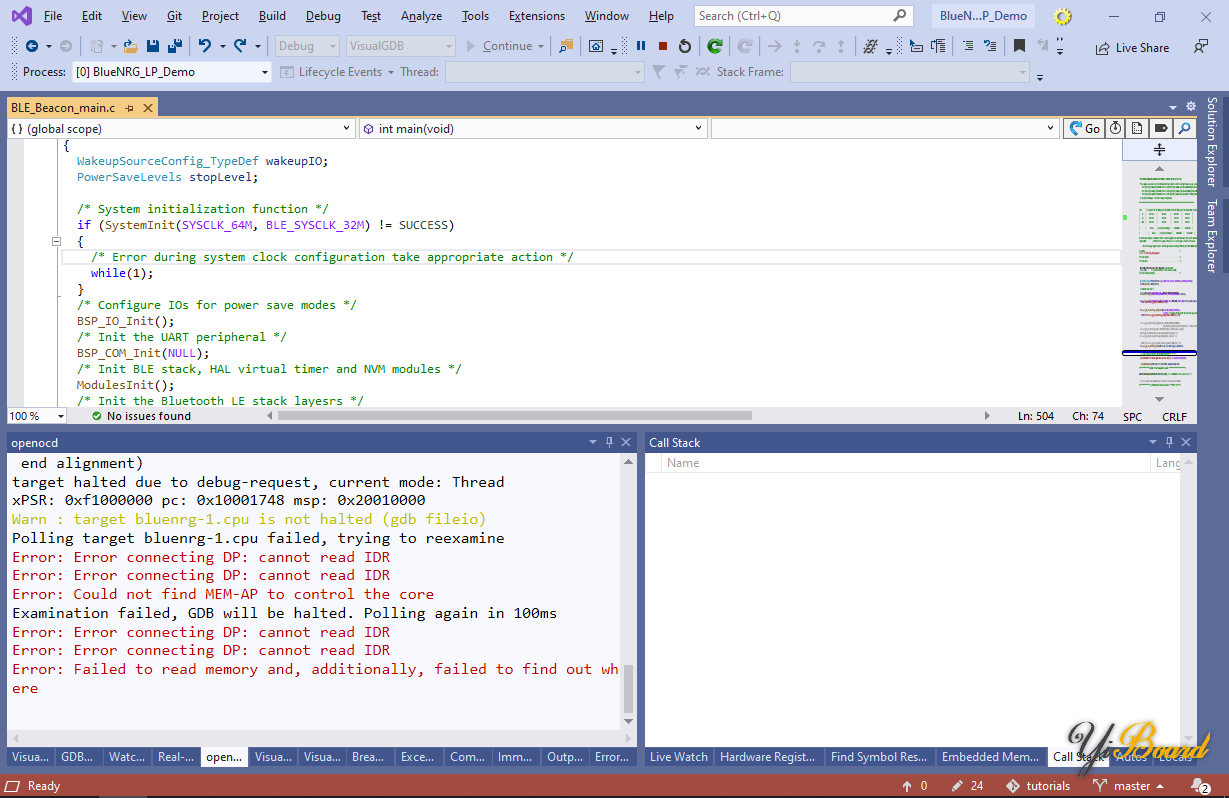

12.  请注意,如果您现在继续执行,OpenOCD将显示“Error connecting DP: cannot read IDR”错误:
13.  发生这种情况是因为设备已进入低功耗模式。您可以注释掉对HAL_PWR_MNGR_Request()的调用以防止这种情况发生。现在您将能够不间断地调试程序:
14.  截至2021年6月,板载CMSIS-DAP仿真器有时在启动后无法立即连接到目标。VisualGDB然后会显示OpenOCD已退出的消息。在大多数情况下,只需再次启动调试会话即可解决问题。
