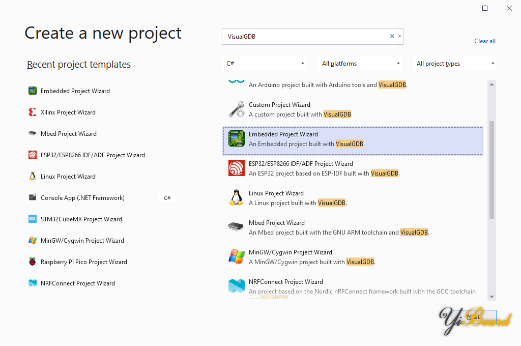

1.  启动Visual Studio,点击“File->New Project”并找到VisualGDB Embedded Project Wizard
2.  输入新创建项目的名称和位置,然后单击“Create”继续VisualGDB向导:

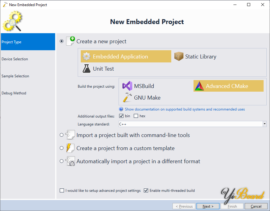

3.  在“Project Type”页面上选择默认设置。我们建议使用Advanced CMake项目子系统以获得最佳结果:

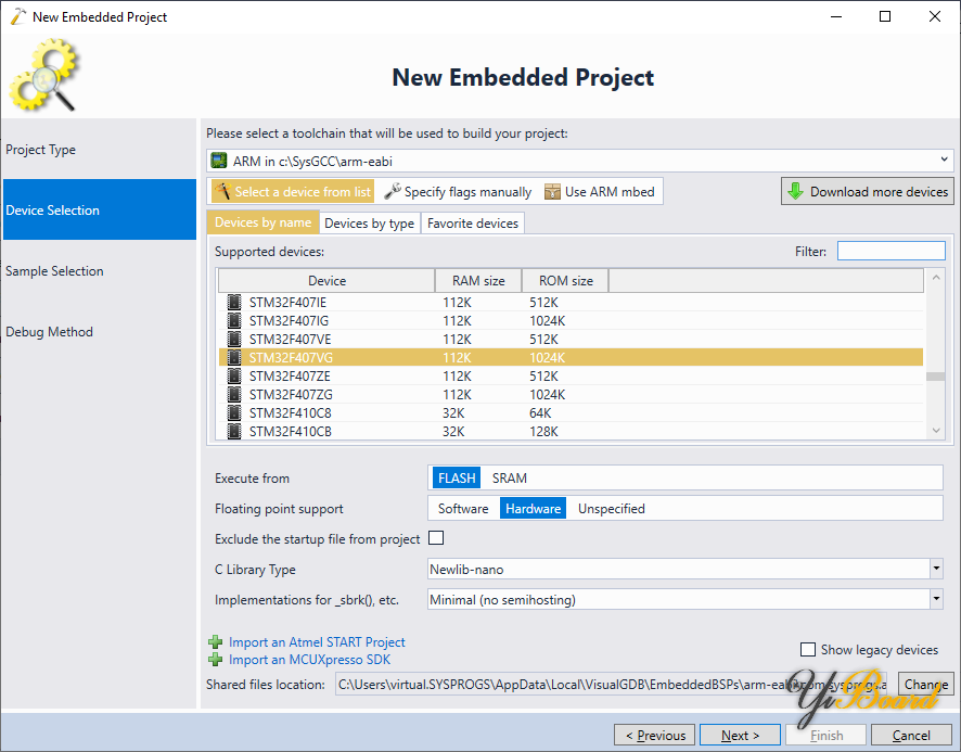

4.  在下一页选择ARM工具链并选择您要使用的元件型号:

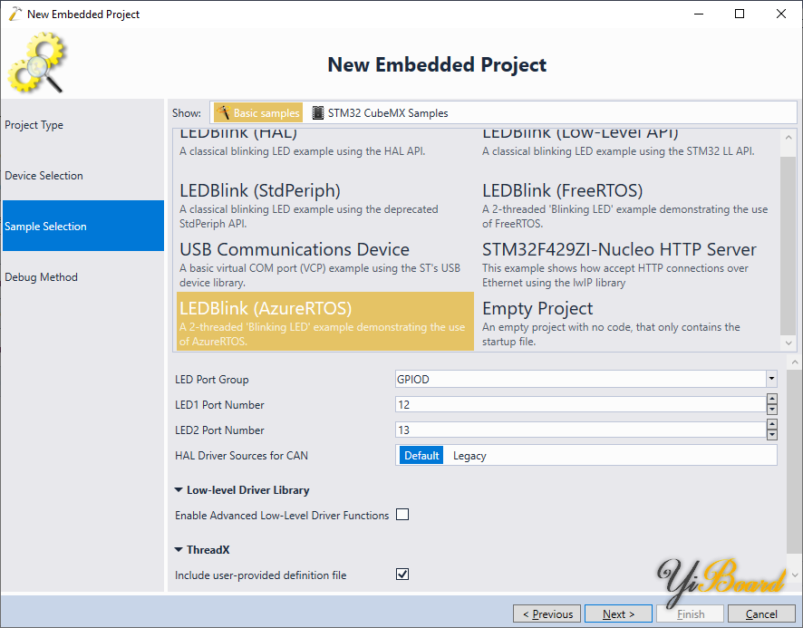

5.  在示例选择页面上,选择“LEDBlink (AzureRTOS)”示例。它使用与基于FreeRTOS的示例相同的结构,创建2个独立线程,每个线程控制一个LED。您可以配置LED端口/引脚以匹配您的电路板引脚排列,或者直接使用默认值:

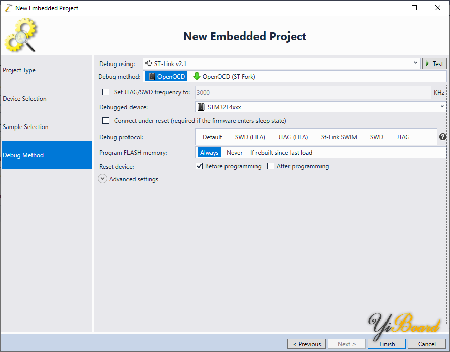

6.  在向导的最后一页,选择适用于您的电路板的调试设置,然后单击“Finish”以创建项目:

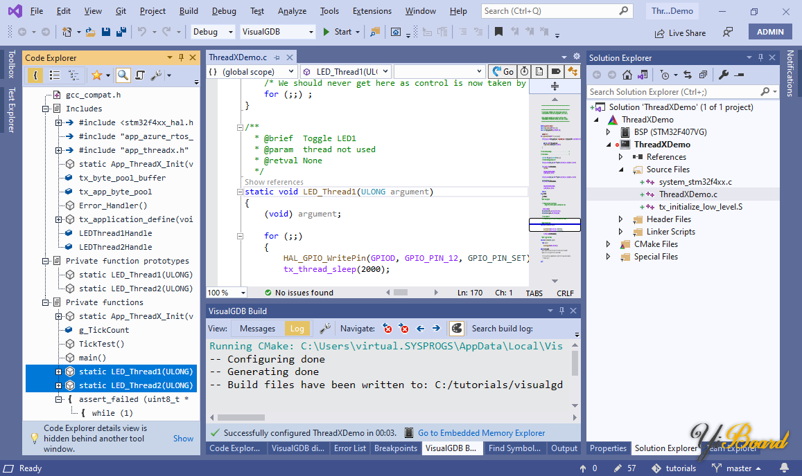

7.  创建项目后,找到main源文件。请注意它如何为每个线程(LED_Thread1和LED_Thread2)包含一个函数。您可以使用Code Explorer方便地查看特定源文件的大纲,或者查看整个项目中的符号:

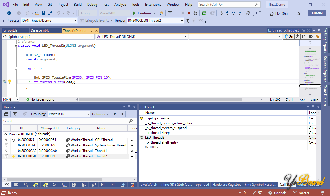

11.  使用Debug->Break All命令强制程序停止(或者,只需在其中一个线程函数中设置断点)。 VisualGDB将使用我们的开源ThreadX插件(需要自定义版本或更高版本)自动识别和显示ThreadX线程:
12.  您可以在“线程”窗口中选择任何线程,并使用“Call Stack”窗口查看在执行切换到另一个线程之前它到底在做什么。在这个例子中,两个线程都在通过调用tx_thread_sleep()等待:
