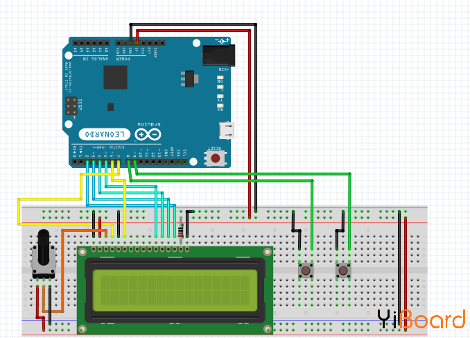

在本篇文章中,我们使用Arduino开发板和LCD显示屏制作了一个简单的秒表,带有启动、停止和复位按钮。常见的秒表有2种模式,开始和停止模式。我们制作的秒表添加了复位功能。这可以通过按下Arduino的复位按钮来完成。
Arduino代码中自带的millis函数使Arduino可以以毫秒为单位显示,十分精确。
我们只需要这些组件中的几个就可以组装电路,如下所示。
●    Arduino UNO开发板
●    1602 LCD显示屏
●    按钮
●    连接跳线
连接电路图
如下图所示组装电路,并进行连接。
将LCD的引脚4、6、11、12、13、14分别连接到Arduino开发板的引脚7、6、5、4、3、2。将两个按钮分别连接到Arduino的数字引脚8和9。
工作过程
将代码上传到Arduino开发板后,它将显示“press start”。因此,只需按开始按钮,然后时间就会开始走。要停止时间,只需按另一个按钮,即Stop按钮。这样,秒表将停止。现在,如果您想复位电路,只需按下Arduino UNO开发板的复位按钮。
