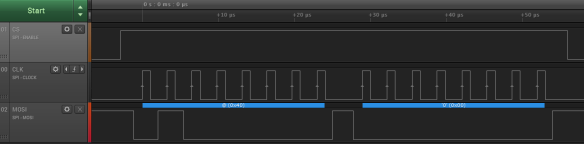

在逻辑分析仪上,这看起来是这样的:
在下一次调用中,该位翻转:
如果没有发送其他显示命令,则只需要调用ToggleVCOM()函数,因为在写入显示时可以翻转VCOM位。

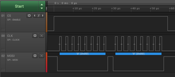

有一个特殊的“clear”命令来清除显示:
以下代码执行了clear命令:
  1. void SHM1_Clear(void)
  3. /* send clear command */
  4.   SCEpin3_SetVal();
  5.   WriteData(SHM1_sharpmem_vcom | SHM1_BIT_CLEAR);
  6.   WriteData(0x00);
  7.   SHM1_TOGGLE_VCOM;
  8.   SCEpin3_ClrVal();
  9. }
这里在每个命令之后VCOM位再次翻转。 下图展示了指令如何在接线上发送以及VCOM位的设置:

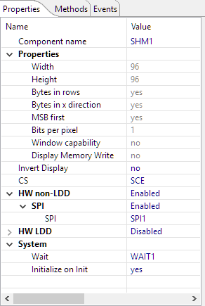

Processor Expert组件
当然,我已经创建了一个新的Processor Expert组件来使用该显示器。 只需几分钟的时间即可显示并运行:
使用该组件时,可以使用所有其他的图形和字体组件。 该组件支持bit banged和硬件SPI:
