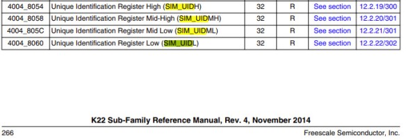

每个NXP Kinetis器件都自带一个唯一UID,通过使用SIM(System Integration Module,系统集成模块)中的寄存器‘Unique Identification Register(唯一标识寄存器)”。
虽然这个数字应该是唯一的,但上周我想知道为什么实验室的学生报告多个机器人的UID相同。所以也许这个数字不像它应该的那么唯一?

很快就明白了为什么学生报告了多个具有相同ID的MCU:因为上面的函数只使用了MH、ML和L,但没有包含H部分,因为没有定义SIM_UIDH
解决方法很简单:确保在项目设置中定义了SIM_UIDH,例如在编译器设置中:
这样就可以获取另外的32位字节ID。
如果您使用的是MCUXpresso SDK,并依赖于UID:确保您在项目属性中定义了SIM_UIDH,否则UID将缺少 32 位。现在我得到了完整的128位ID而不是96位。
