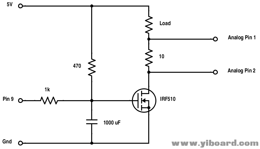

输出电路
输出电路的主要部分是围绕IR510功率MOSFET构建的晶体管电路。
引脚9向电路提供PWM信号。该信号经过一个1kΩ电阻和1000uF电容,然后平滑为相对恒定的DC信号(尽管仍存在一些波动)。该DC信号被发送到MOSFET的栅极。
470Ω电阻连接在晶体管的栅极和5V之间,以便将栅极电压升高到接近源极 - 漏极结将导通的位置。可能需要调整这些值以校准您正在使用的特定部件的电路。 1k电阻和470电阻可以用更高的值代替。这将允许您使用较小的电容值。
连接到MOSFET的漏极的是10欧参考电阻。该结点还连接到Arduino上的模拟引脚2。
10欧电阻的另一侧连接到模拟引脚1。这用于检测电源的输出。电源的输出端连接到参考电阻和5V。为方便使用,我使用一对螺丝端子连接和断开输出线。

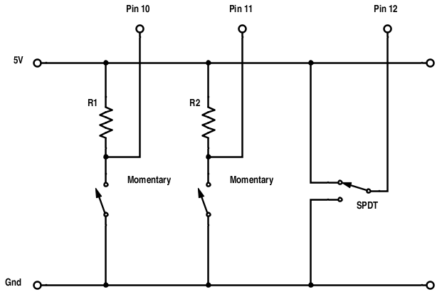

开关

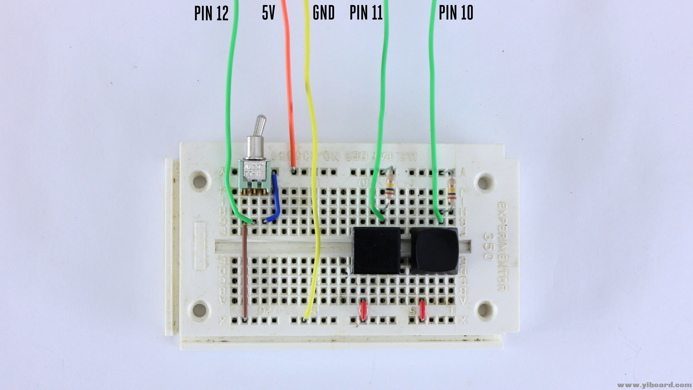

为简单起见,控制电路的开关安装在单独的面包板上。两个瞬时按钮用于调节电源输出。每个开关的一端连接到GND。另一端连接数字引脚10和11。这些数字引脚也通过100k电阻连接到5V。它们用作上拉电阻并将数字引脚置为高电平,直到按下按钮。第三个开关是单刀双掷拨动开关。此开关设置输出模式。开关的两个末端引脚连接到GND和5V。中心引脚连接到数字引脚12。当引脚12连接到5V时,系统设置为输出恒定电压。当引脚12连接到GND时,系统设置为输出恒定电流。
