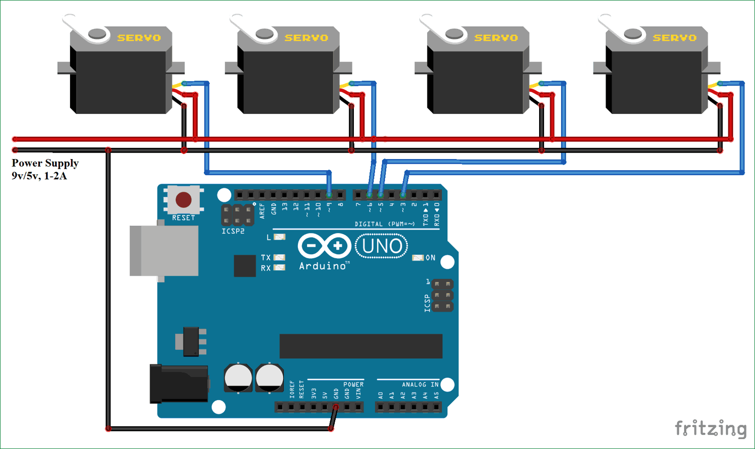

在本篇文章中,我们将向您介绍如何使用Arduino开发板控制多台伺服电机。将多台伺服电机连接到Arduino开发板看上去似乎很容易,但是如果我们将所有舵机连接到Arduino的电源引脚,那么就会因为缺乏足够的电流来驱动所有电机,从而导致它们无法正常工作。所以你必须采用独立的电源向电机供电,可以是电源适配器(5V/2A),也可以是优质的9V电池。

电路原理图
使用Arduino控制多台伺服电机的电路图

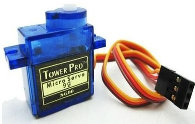

伺服电机有不同的形状和尺寸。伺服电机主要有三根导线,一根是电源线,另一根是地线,最后一根是位置。 红线连接到电源,黑线连接到地,黄线连接到信号。
一个伺服电机包含直流电机、位置控制系统以及齿轮。根据信号引脚的PWM信号占空比,直流电机轴的位置由伺服电机的控制电路进行调整。

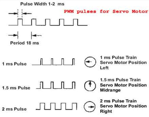

PWM(脉宽调制)信号的频率因伺服电机的类型而略有变化。这里重要的参数是PWM信号的占空比(DUTY RATIO)。根据占空比,控制电路调整轴的位置。
如下图所示,要想将轴移动到9点钟方向,开启的占空比必须是1 / 18,也就是18ms信号中1ms的ON时间和17ms的OFF时间。
要想将轴移动到12点钟方向,信号的ON时间必须为1.5ms,OFF时间应为16.5ms。伺服电机里面的控制系统解码该占空比,并根据此比例调整位置。这里的PWM是通过使用ARDUINO UNO生成的。

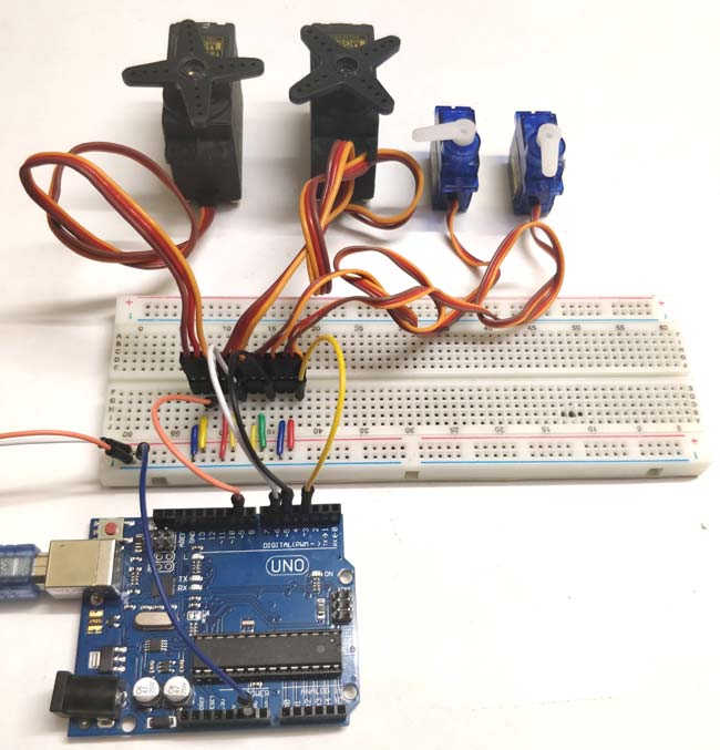

在使用一个Arduino开发板控制两台以上的伺服电机时,我们都面临着电流不足的问题。唯一的解决办法是连接一个外部电源,可以提供适量的电流额定值(本文中,我采用的是9V/2A电源)。您可以使用适配器、RPS(稳压电源设备)或优质的9V电池作为外部电源,甚至在某些情况下,您可以使用笔记本电脑的USB端口为小型伺服电机供电。要使用外部电源,您只需将Arduino的地与外部电源的地连在一起。
使用下面给出的Arduino代码对Arduino开发板进行编程,并按照电路图所示连接所有的伺服电机,并为电机提供适当的电源。这样,所有舵机都可以同时工作,没有任何中断。
