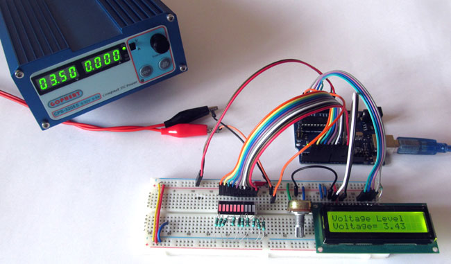

电池有一定的电压限制,如果电压在充电或放电时超出规定的限制,电池的使用寿命就会受到影响或降低。每当我们在项目中使用电池供电时,有时我们需要检查电池的电压电量,确定是否需要充电或更换。本篇文章将帮助您如何使用Arduino开发板监测电池电压。该电池电压指示器可以指示电池状态,并且能够根据电池的不同电压在10段LED光柱上点亮LED。它还将一个LCD连接到Arduino开发板,并在LCD上显示电池电压。
所需的材料
●    Arduino UNO开发板
●    10段LED光柱显示器件
●    LCD液晶显示模块(16 * 2)
●    10K的电位器
●    电阻(10个100ohm; 330ohm)
●    电池(将要被测试)
●    连接导线
●    适用于Arduino的12v适配器
电路原理图

电池电压指示器只需读取Arduino的模拟引脚的值,并使用模数转换(ADC)公式将其转换为数字值即可。 Arduino Uno的ADC具有10位分辨率(所以整数值从0 - 2 ^ 10 = 1024)。 这意味着它将0到5伏的输入电压映射到0到1023之间的整数值。所以如果我们将输入模拟电压anlogValue乘以(5/1024),那么我们就可以得到输入电压的数字值。 在这里,我们学习了如何在Arduino中使用ADC输入。 然后使用该数字值相应地点亮LED光柱显示器件。
使用Arduino和LED光柱显示器件的电池电压指示器的整个代码如下: main.rar (837 Bytes, 下载次数: 49)
。如果遇到什么问题,欢迎在下面跟帖,我会及时回复。
