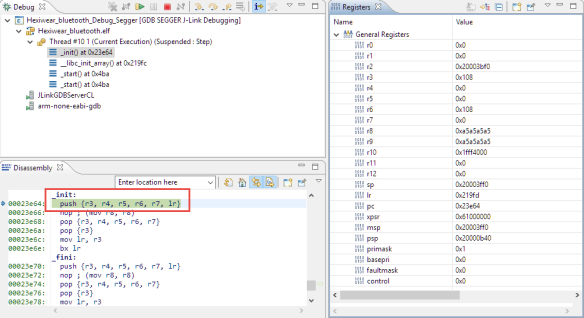

有趣的是,它在启动时在ANSI库中的_init()函数中崩溃:
在_init()中寄存器入栈会导致硬件异常:
有趣的是,同样的代码以及相同的寄存器/堆栈/等在第一次时工作正常。但在应用程序运行后不能正常工作。
