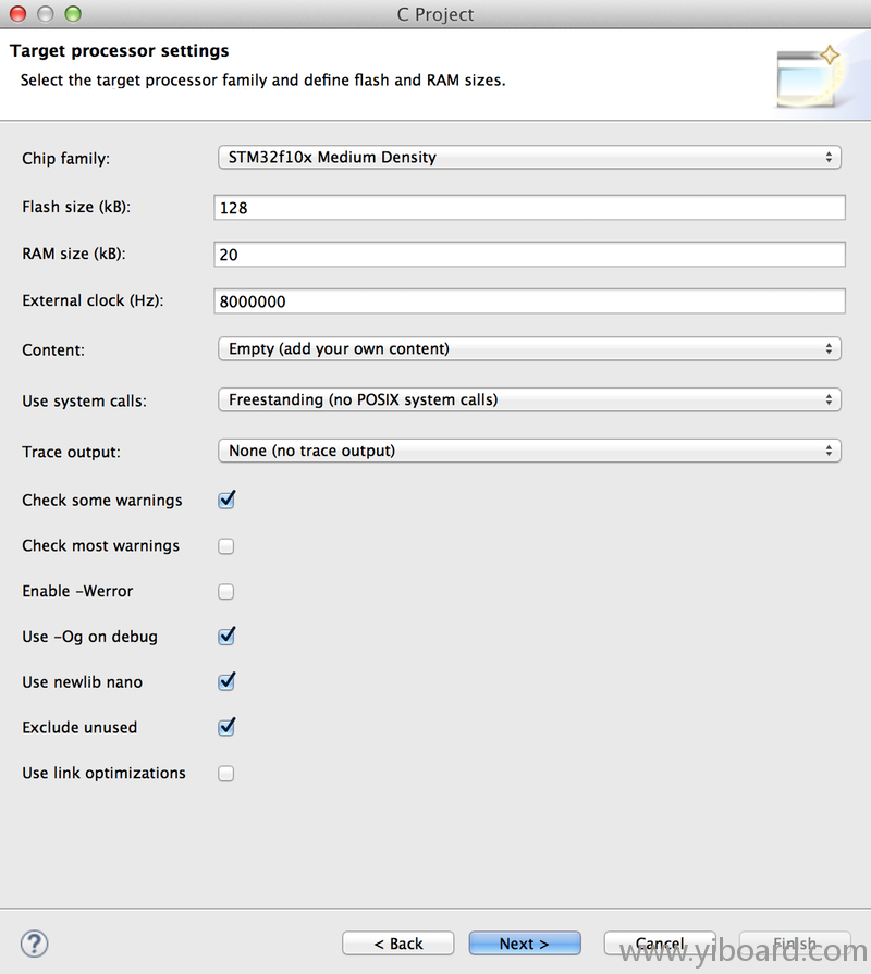

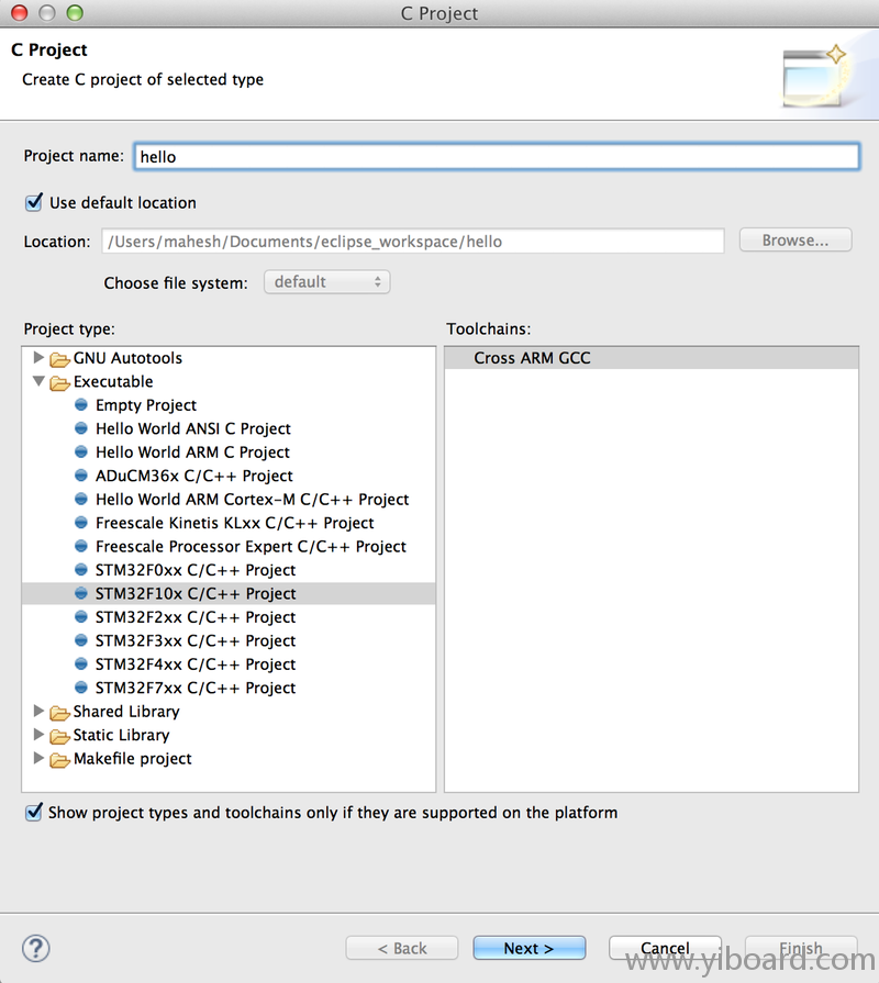

完成安装后,在Eclipse中通过选择File-> New-> C Project启动一个新项目,显示以下对话框:
选择合适的芯片,然后就会弹出以下对话框:
在content中,您可以选择空。 在对话框的最后,你将得到一个类似于下面的目录结构:

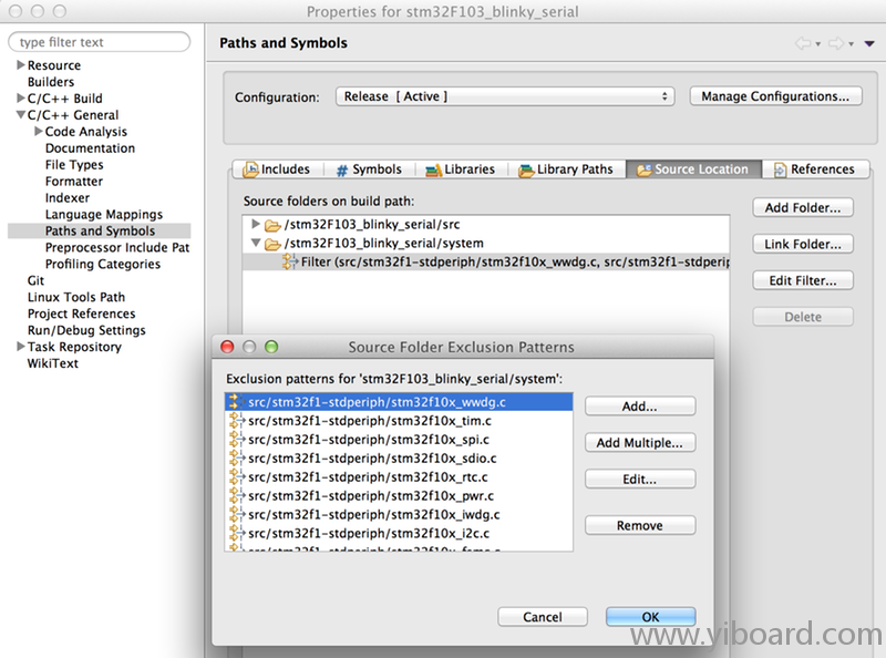

上面的stm32f1-stdperiph目录是标准外设库,它是STMicroelectronics提供的一个代码层,它允许您使用GPIO,ADS,USART等芯片外设,而无需直接设置寄存器。
需要注意的是,许多未使用的代码在项目设置中被过滤掉,可以在这里找到:
一旦你开始使用这些文件(例如stm32f10x_usart.c),你需要从上面的排除过滤器中删除。

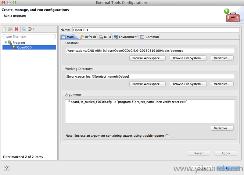

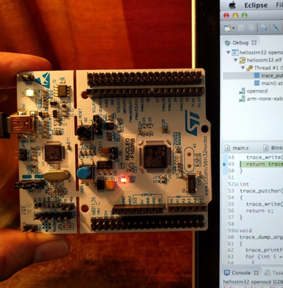

接下来,您需要设置OpenOCD进行调试。 这已经包含在安装列表中。 但是我发现有一件事没有做,使用OpenOCD将代码写入芯片的闪存。 可以很容易地设置:Run->External Tools->External Tools Configuration

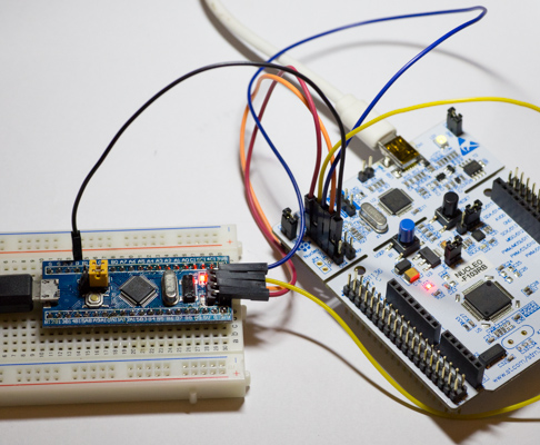

使用NUCLEO-F103RB进行外部编程
正如我上面提到的,使用官方开发板的一个优点是其内置硬件调试器。 该硬件在大多数情况下可用于编程外部设备。 NUCLEO-F103RB有一个SWD接口可用于外部编程。
上图摘自Nucleo用户手册,它显示了如何去除CN2跳线,并使用CN4 SWD端口编程外部目标。
我从ebay买了一个便宜的STM32F103C8T6板来进行测试。
工作正常! 需要连接Nucleo板上的CN4上的管脚1至5。 没有什么特别的事情要做 - 一旦连接,调试和程序将自动转到外部目标。 我写了一个简单的闪烁程序进行测试,对于这个板子,LED连接到PC13上。
