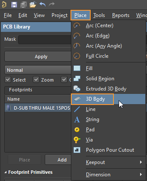

打开.PcbLib文件,在PCB封装中放置一个3D Body,然后选择一个3D模型。支持的3D模型格式可以是STEP、Parasolid以及Solidworks零件文件):
单击左键将3D Body放置到封装中,然后右击退出放置。

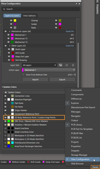

单击Altium Designer左下角的Panels按钮,View Configuration Panel中启用3D Body Reference Point/Custom Snap Points,或者使用菜单View -> Panels -> View Configuration
