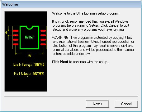

首先下载并安装Ultra Librarian工具。TI官网提供了该工具的下载链接:Ultra Librarian software

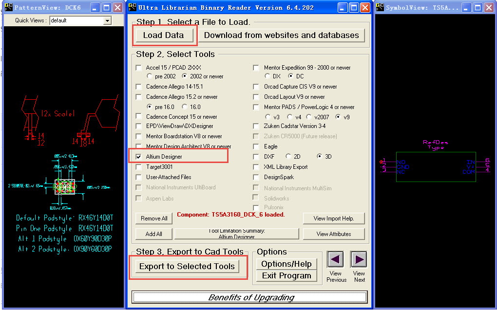

在Ultra Librarian工具中,单击Load Data,加载该.bxl文件,选择要生成的CAD工具(Altium Designer),然后单击Export to Selected Tools,导出生成的文件:

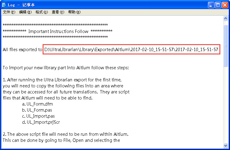

导出后,将会显示一个报告,里面包含文件保存的位置,以及如何将该文件导入到Altium Designer的说明:

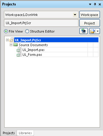

导出的文件夹包含4个脚本文件:UL_Form.dfm、UL_Form.pas、UL_Import.pas和UL_Import.prjScr。使用Altium Designer打开UL_Import.prjScr文件。
Projects视图中双击打开UL_Form.pas文件,然后在Run下拉菜单选择Run,或者使用快捷键F9。在弹出的Select Item To Run再次选择UL_Form.pas文件,单击OK
