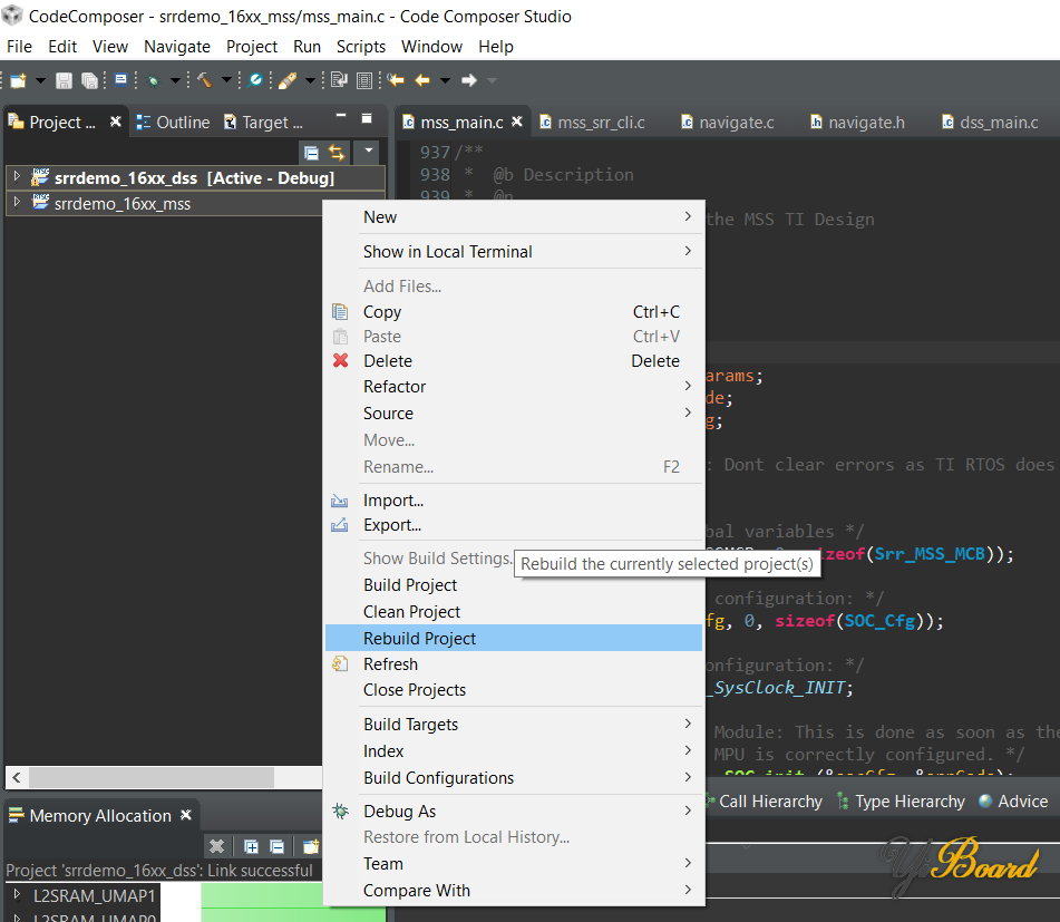

8.  右键单击项目,然后选择Properties → General,验证您的项目正在使用所有正确版本的软件包。第一个选项卡将显示编译器版本。单击Products选项卡查看正在使用的其他软件包。
9.  此时,您应该能够通过右键单击并选择Rebuild Project来构建这两个项目。

6.  选择两个项目,单击鼠标右键,然后选择“重建项目”以进行清理和构建。
