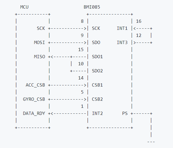

为了在BMI085上实现数据同步,需要将来自BMI085陀螺仪的数据就绪中断信号连接到BMI085加速度计的中断引脚之一(可以将其配置为输入引脚)。考虑到传感器的群时延,加速度计的内部信号处理单元使用来自陀螺仪的数据就绪信号来同步(synchronize)和内插(Interpolate)加速度计的数据。然后,加速度计部分可以将可用数据通知主机。使用此技术,可以实现同步数据并以2 kHz的ODR提供加速度计数据。

BMI085的硬件中断引脚(INT1 / INT3)用于数据同步,必须将其连接。中断引脚INT2可用于BMI085将数据就绪通知给主机。
技术实现
数据同步功能需要PCB上的传感器的物理中断引脚连接以及BMI085的特殊配置。要求和步骤如下所述。
连接图
对于对延迟至关重要的多传感器应用,建议使用SPI接口以最快的速度读取传感器数据(建议SPI时钟频率> 2MHz)。

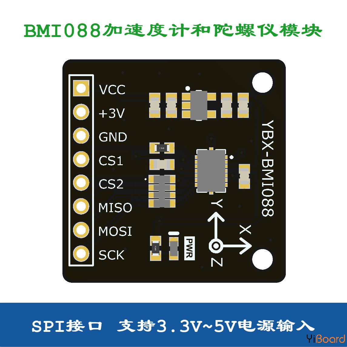

 楼主| 发表于 2020-5-10 20:03:19 | 显示全部楼层
以下是两款BMI088传感器模块的淘宝链接:
●    YBX-BMI088(I2C接口)加速度传感器模块:https://item.taobao.com/item.htm?id=589447558027
●    YBX-BMI088(SPI接口)加速度传感器模块:https://item.taobao.com/item.htm?id=591903885679
