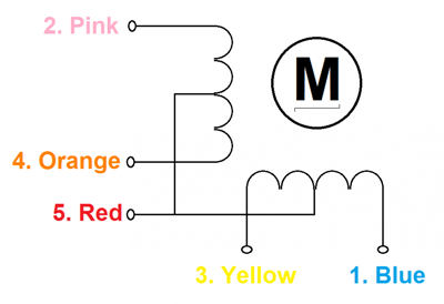

我们将使用市场上价格便宜的35BYJ46双极步进电机。它有6根电线,但也有5根电线的。步进电机有2个线圈。每个都有3根电线从中出来。在3根导线中,1根中心抽头,剩下2根导线直接与线圈连接。总共有4根信号线和2根中心抽头,用5-12V电源连接。
如果总共有5根电线从电机出来,则4根电线是信号线,1根电线中心抽到两个线圈。和下图一样。
要检查哪根导线是中心抽头或者哪根是信号线,您必须检查从电机出来的导线的电阻。因此,与中心抽头的电阻相比,连接同一根线圈的那些导线具有高电阻值。
在上图中,如果我们检查了蓝线和黄线的电阻值,它们之间的电阻大于黄线和红线或蓝线和红线之间的值。所以,红色线是中心抽头。

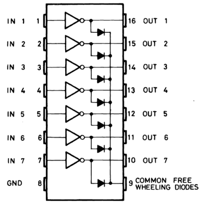

ULN2003步进电机驱动芯片
大多数步进电机只能在驱动模块的帮助下运行。这是因为控制器模块(在我们的情况下是MSP430)无法从其I / O引脚提供足够的电流以使电机运行。因此我们将使用像ULN2003模块这样的外部模块作为步进电机驱动。有许多类型的驱动模块,其中驱动模块的选择根据所用电机的类型而改变。所有驱动器模块的主要原理是为电动机提供足够的电流以使其运行。
在这个项目中,我们将使用ULN2003电机驱动器IC。 IC的引脚图如下:
我们使用4个输入端口和4个输出端口。
