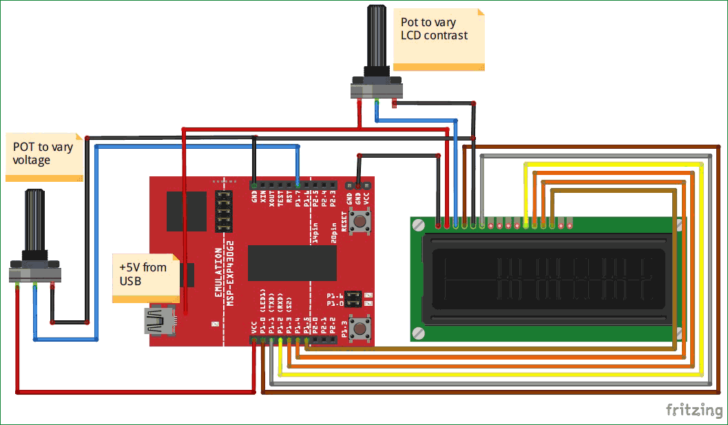

电路原理图
在我们之前的教程中,我们已经学会了如何将LCD与MSP430G2进行连接,现在我们只需要在MSP430上增加一个电位器,为其提供可变电压,然后在LCD上显示电压值。如果您不知道如何连接LCD,请点击上面的链接进行阅读。该项目的完整电路图如下。
如图所示,本文使用了两个电位器,一个用于设置LCD的对比度,另一个用于向电路板提供可变电压。在该电位器中,电位器的一端连接到Vcc,另一端连接到地。中心引脚(蓝线)连接到引脚P1.7。该引脚P1.7将提供从0V(地)到3.5V(Vcc)的可变电压。所以我们必须对引脚P1.7进行编程以读取这个可变电压并将其显示在LCD上。

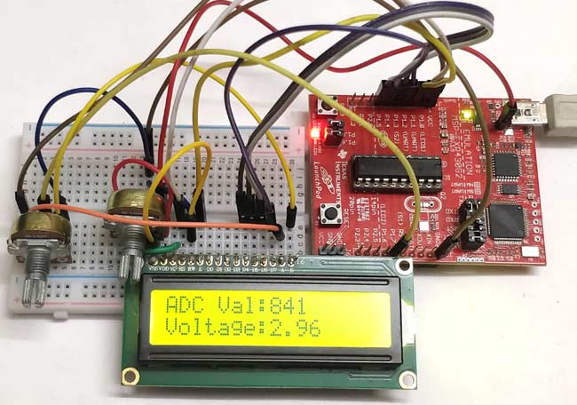

测试你的结果!
最后,我们回到有趣的部分,对程序进行测试。按照电路图中所示进行连接。我使用了一个小型面包板来建立连接,并使用跳线将面包板连接到MSP430。连接完成后,如下所示。
然后通过Energia IDE将程序上传到MSP430开发板。您应该能够在液晶显示屏看到一段介绍信息,如果没有,请使用电位器调整液晶显示器的对比度,直到看到清晰的文字。或者,请尝试按下复位按钮。如果事情按预期工作,那么您应该可以看到以下界面。
现在改变电位器,你也应该看到LCD上显示的电压变化。 让我们来验证一下是否正确地测量到电压,请使用万用表来测量POT中心和地面之间的电压。万用表上显示的电压应接近LCD上显示的值,如下图所示。
