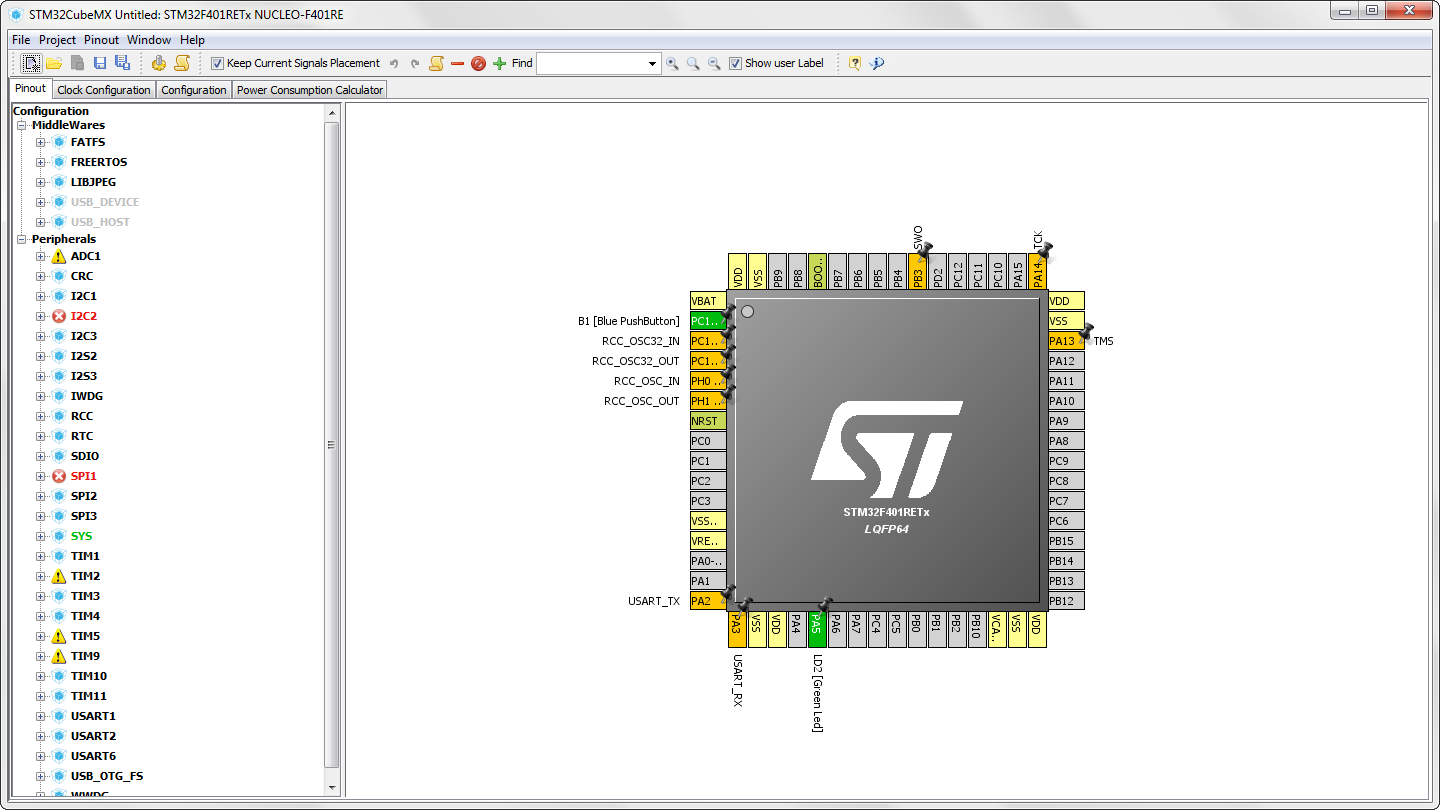

在下面的窗口中选择我们将使用的微控制器/开发板。在名为Board Selector的顶部选项卡中,这样做更容易,并且已经配置了该电路板特定的一些设置。作为供应商选择ST,因为这是唯一的选择。由于电路板选择Nucleo64,因为我们的电路板适合这个组。在MCU系列中选择STM32F4 - > F401RE。最后选择NUCLEO-F401RE,因为我们的微控制器是STM32F401RET6。并单击确定。
这是魔术发生的地方。我们需要的Blinky设置已经设置。我们需要的是告诉Cube存储我们的程序和我们将使用的编译器。

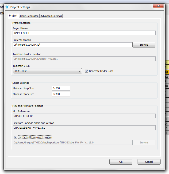

您需要输入项目名称,项目位置并将工具链/ IDE设置为SW4STM32。
项目名称只是您的程序的名称(我使用的做法是不使用名称中的任何空格,我使用下划线而不是空格)。
对于项目位置,我会建议您的SW4STM32工作区的位置。
选择SW4STM32作为工具链/ IDE。
其余的你可以保持原样,点击确定。

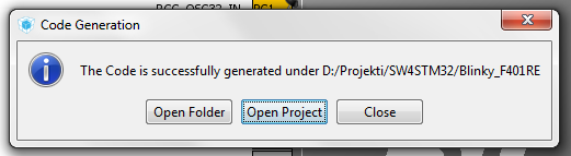

项目生成后,将显示一个弹出窗口。点击打开项目,项目将被导入SW4STM32。
你应该从SW4STM32得到这个弹出窗口。这意味着您已经正确安装了CubeMX和SW4STM32。

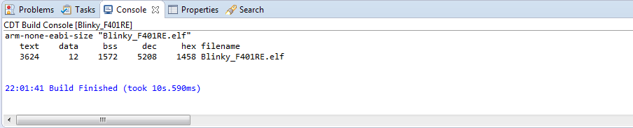

现在点击Build Project(工具栏上的一个小锤子)。
这可能需要一段时间,但最后你必须在控制台中看到这样的文字。这意味着程序已经正确编译而没有错误。这里是我们开始用我们自己的代码编程的地方。

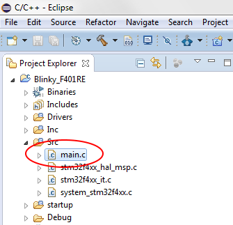

现在我们需要打开main.c并开始添加我们的程序。双击它,它将在编辑器中打开。

首先,我们需要建立我们的程序(点击工具栏中的锤子)。在控制台你应该得到文本“Build Finished….”。这意味着程序编译成功。
