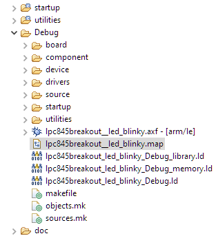

查看器件上正在使用空间的正常方式是检查链接器映射文件(* .map):
链接器映射文件
但是该map文件相当难以阅读,对于专家而言则信息更多:它列出了带有地址和大小的部分:
链接器映射文件内容

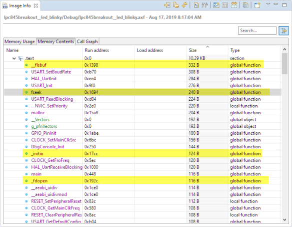

使用MCUXpresso IDE V11,有一个不错的“Image Info(映像信息)”视图,从本质上来说,它是一个更好的查看器,用于查看map文件信息:
Image Info视图
我可以对数据进行过滤和排序,这使我了解了代码和数据使用了多少空间:
Image Info Memory Content
当然,它需要有关应用程序应该做什么的一些知识。我总是查看视图中的项目列表,以查看是否有我所不希望的内容:也许应用程序使用的是可以删除的内容。

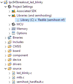

半主机Semihosting和printf
接下来要看的是是否有任何半主机或printf()。与“标准” newlib或较小标准的newlib-nano相比,该项目使用的是“优化库”“ Redlib”:
Redlib
不过,该库可能会增加代码大小,因为它使用的是半主机(通过调试器发送消息)。查看“内存”视图,可以看到直接或间接需要的所有这些标准I / O函数:
stdio函数
拥有该功能的所有钩子仅在使用时才有意义,而blinky则不使用。因此,不使用这种半主机和所有未使用的标准I / O意味着要使用“none”变体:
没有标准I / O的库
这样我们就可以得到以下:

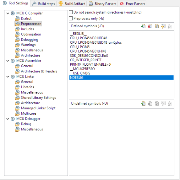

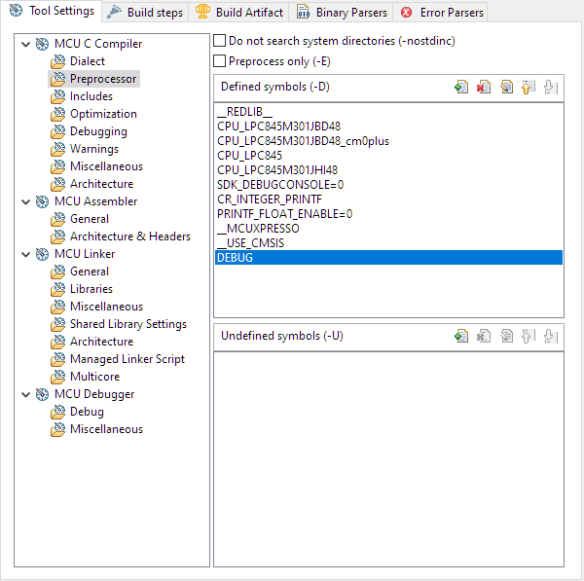

下一步是检查编译器定义是否列出了DEBUG。以下是示例:
调试定义
有了该定义集,SDK和示例驱动程序中会包含许多额外的代码,这些代码可通过“ assert()”宏检查是否有合适的值:
同样,这里的图像信息视图很有用:它向我显示了使用assert()的所有位置:
assert用法
在代码中断言以及早发现编程错误实际上是一个好习惯。但是所有的assert()代码确实加起来了。要关闭多余的代码(和安全带!),我将宏更改为NDEBUG:
NDEBUG
这样我们可以实现:
  1. Memory region         Used Size  Region Size  %age Used
  2.    PROGRAM_FLASH:        3144 B        64 KB      4.80%
  3.             SRAM:        2208 B        16 KB     13.48%

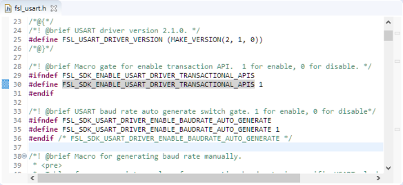

事实证明,NXP SDK默认情况下启用了UART事务API:
UART事务API设置
事务性API允许在通信块/事务中发送/接收UART数据。但是,我们不需要在blinky之间就关闭它,所以我们将其关闭:
关闭UART事务性API
这使:

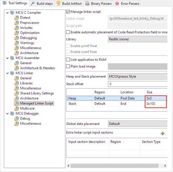

RAM:堆和堆栈
看起来不正确的是SRAM的使用情况。 “堆”使用了大量块:
堆内存使用情况
该堆用于动态内存分配(malloc())。嵌入式编程的一般规则是避免使用它。但这是默认设置。可以在链接器设置中将其关闭:该演示使用1K进行堆和栈。由于我没有使用malloc(),因此可以将堆大小设置为0x0。对于真正取决于应用程序的保留堆栈。在ARM Cortex上,MSP用于启动/主程序和中断。 0x100(256字节)应该足够满足blinky项目。
堆和堆栈大小
这样可以实现:
  2.    PROGRAM_FLASH:        1456 B        64 KB      2.22%
  3.             SRAM:         392 B        16 KB      2.39%
