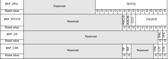

除了RTC模块内的寄存器,我们还需要处理备份模块的寄存器。STM32微控制器的备份域有点像EEPROM内存,但是本质上讲它不是真正的EEPROM存储器,因为在VBAT引脚它需要备用电池来保存数据。备份域总共由42个数据寄存器组成,每个16位宽。这些通常用于在STM32微控制器断电或者处于待机模式时保留用户数据。因此,备份数据寄存器可以认为是电池供电的RAM存储器。
除了这些备份域寄存器,我们也需要备份和RTC模块的附加功能的其它寄存器。这些寄存器现在不需要并且在这里不讨论。我们需要电源控制(PWR)寄存器来禁用备份域的写保护方案。电源控制寄存器将在另一篇文章中详细介绍。
